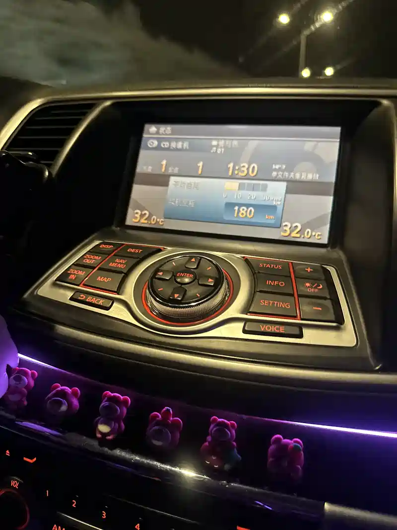

中控音量大小按键没用,方向盘音量调节按钮也没用。目前只能按AMFM和DISC功能但是没有任何音乐,AUX点上也没反应。中控屏幕部分功能还是灰色的,请问有没有大神懂的 ?
这是怎么了?开车没音乐真的很难过!

这应该是音频通路的问题。
需要请专业人士检修,从末端喇叭有无信号开始,向前倒查车机的功放、前置低放、音量控制,以及解码输出,查各路连接和供电。

根据你说的这个情况来看,可能是你的这个音频的线路出现了问题,或者是你的这个系统出现了问题,建议你先恢复出厂设置,看一下行不行不行再找个专业的师傅帮你检查一下
