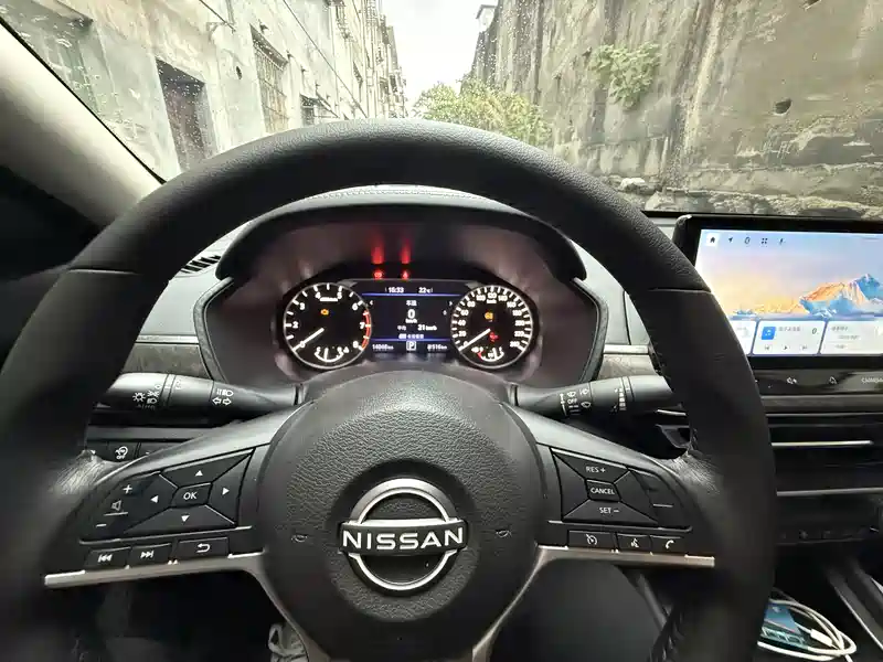

      最近跑了三百多公里,一半拥堵的纯市区,一半快速路。表显平均时速21公里/小时,平均油耗7.7升/百公里。加了300元汽油,大概跑了425公里,实测7角/公里,加的92号汽油,实测油耗9.8升/百公里。这个油耗不一定准确,希望开自吸天籁的车友补充。
      基本上开的ECO省油模式,动力非常的肉,不知道能不能省油?有人说长期开ECO模式容易积炭是不是真的?希望懂的车友评论区留言。
