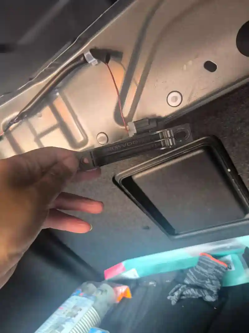

问 SIEMENS VDO是什么东西 删除 推荐精华 置顶 取消置顶 关闭回复 打开回复 推荐编辑 楼主禁言 移动帖子 重置头像 操作记录 大连车友4351570 0浏览 · 2025-09-11 13:08· 发布于辽宁 求教,18款天籁 后背箱里有个件好象卡扣掉了,SIEMENS VDO,怎么固定,这个东西到底起什么作用? 举报 打开汽车之家 阅读体验更好 相关问题 更多 问进入天籁鸿蒙安全时代 0回答 问21款天簌没热风。 0回答 问熄火断电设置的问题 0回答 问求证天籁车友 0回答 问16款天籁方向盘异响 0回答 问如何切换显示总里程? 0回答 全部回复 只看楼主 老Q一一 关禁闭 已屏蔽 天籁 Siemens VDO 西门子汽车电子系统至于你照片中的零件,来源不详。或许是后视摄像头一类电子装置上的零件。 2025-09-11 13:31 来自江苏 回复 沙发 屏蔽此人 举报 删除 取消删除 禁言 重置头像 共有条对话 > 飞翔的大猪蹄子666 关禁闭 已屏蔽 这个是检测钥匙的天线 2025-09-11 14:46 来自山东 回复 板凳 屏蔽此人 举报 删除 取消删除 禁言 重置头像 共有条对话 > 海西车友198 关禁闭 已屏蔽 天籁 这个SIEMENS VDO应该是西门子的,这个车机系统在后备箱的话,应该是他的倒车影像或者是检测车辆钥匙的天线之类的线路吧,把它卡上去固定就可以了 2025-09-11 14:49 回复 地板 屏蔽此人 举报 删除 取消删除 禁言 重置头像 共有条对话 > fangnaoker 关禁闭 已屏蔽 我的老天籁也掉了,拿矿泉水瓶盖剪了垫片,把它卡住固定上了 2025-09-13 13:11 来自北京 回复 屏蔽此人 举报 删除 取消删除 禁言 重置头像 共有条对话 > 隔壁店老张 关禁闭 已屏蔽 逍客 这是尾箱内的智能钥匙天线,可以检测智能钥匙是否误放入尾箱内,比如你钥匙无意间放在尾箱内,该天线检测到有钥匙,尾箱盖会在你关闭后自动弹开。找回适配的卡子或者打胶都可以固定即可,也可以回专营店处理。 2025-09-15 15:12 来自广东 回复 屏蔽此人 举报 删除 取消删除 禁言 重置头像 共有条对话 > 还想在主楼增加内容?点击续写主楼内容 登录 参与更多互动 发表回复 打开App,查看更多评论 首 页 上一页 下一页 末 页 跳 转 取 消 还想在主楼增加内容?点击续写主楼内容 登录 参与更多互动 系统故障 发表回复 图片最多上传9张 微信好友 微信朋友圈 新浪微博 QQ好友 QQ空间 取消 相关推荐 加载中
