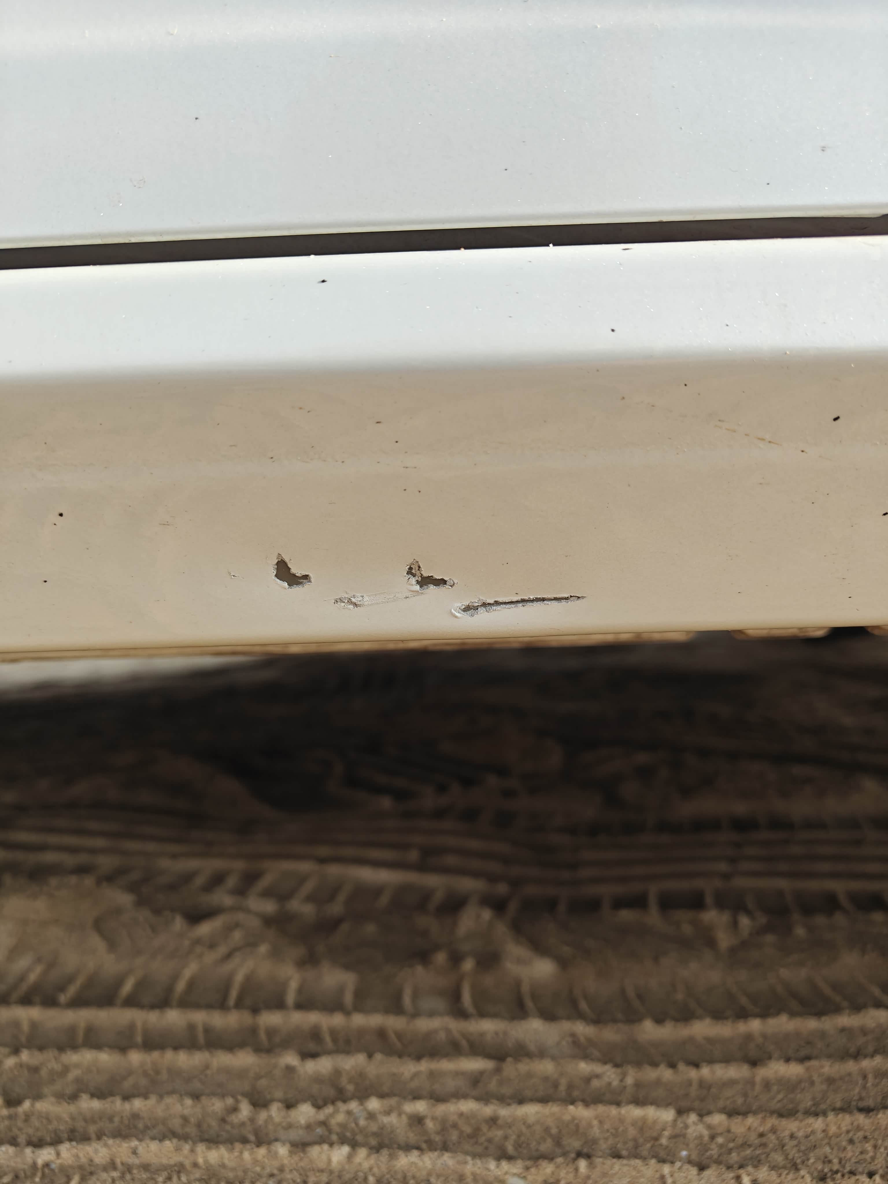

各位天籁车主,蹭马路牙子了,修复需要多少米呀,心疼

天籁
很靠下,对外观影响不大,花几百块钱做漆不是很必要。
简单补漆笔涂一下或喷漆,减轻色差,并防锈,即可。做之前周边用胶布贴好保护,用细砂纸(1000目或更高目数)轻轻磨平整。
甚至用指甲油涂涂防锈就够。

魏牌 VV6
天籁车身底边这刮蹭,要是就轻微掉漆,用补漆笔几十块能搞定。伤到底漆的话,维修店补漆一个面就要200 - 400元,

天籁
用补漆笔描一描

名图
车身底部这块区域只需要重新喷漆即可,轻微的刮蹭都不需要钣金了。楼主去4s店喷漆,一个面包工包料收你600,去外面汽修厂包工包料收你300。

奔驰E级
你这是侧裙剐蹭到了??如果是侧裙下面就没必要特别处理,买个补漆笔,因为这个地方很容易受伤剐蹭

天籁
甚至用指甲油涂涂防锈就够。

天籁
嗯,据你发的这个图片来看,这个刮擦也不是很严重,如果去外面修理第一补漆的话,也就100块钱左右就能够搞定,但是如果你去4s店的话至少也得五六百
