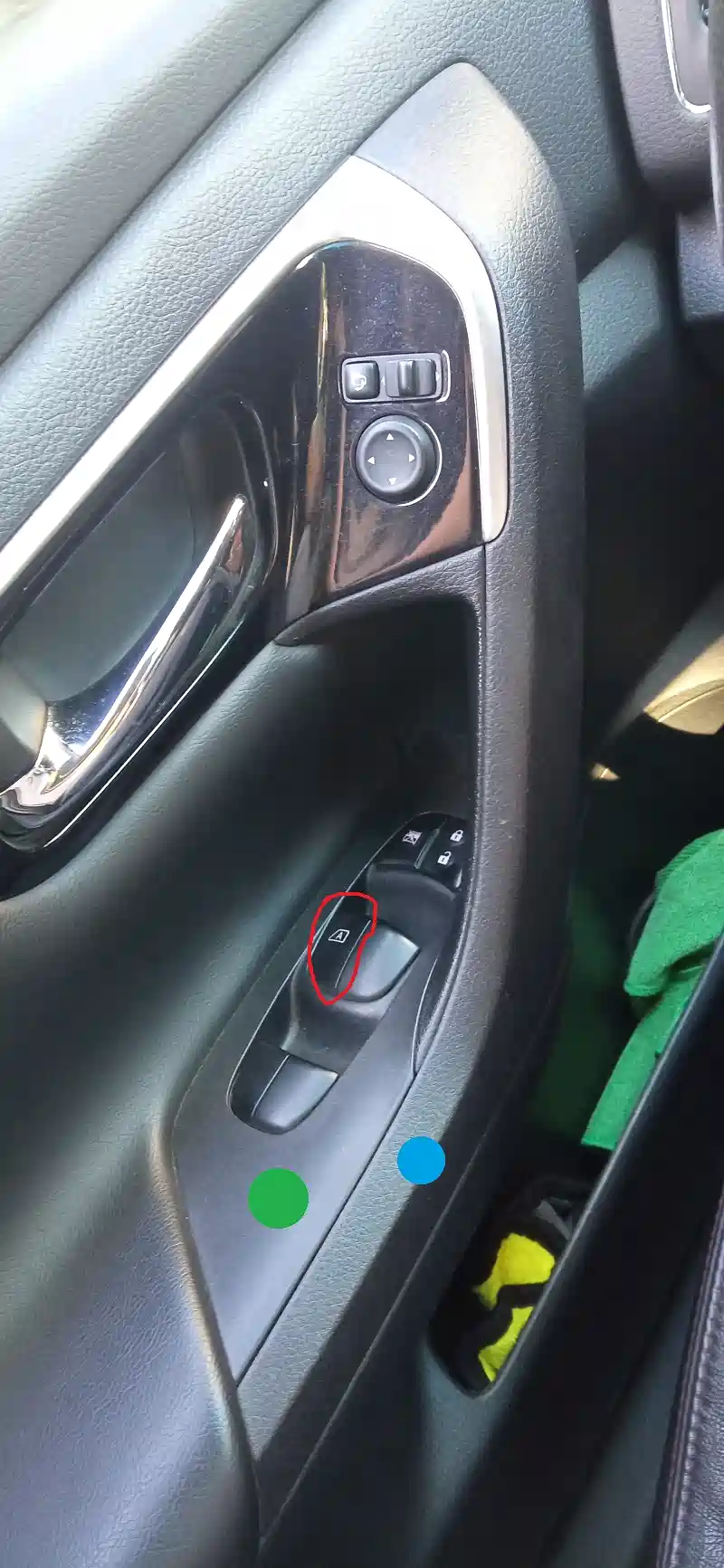

如图,主驾玻璃升降开关面板上的一键升降功能不好用,有时通电时车门上会有吱吱声(不是一直有),但开关一键升降功能还可以用,有一段时间吱吱声没有了,开关一键升降功能不能用了,变得和其它三个开关一样,也可以开关玻璃。近期,天特热,车停外面高温炙烤,偶然发现,一键升降功能有好了。请问各位车友,这是什么情况? 是开关的问题还是升降器的问题? 我想把开关拆下来检查一下,是不是开关接触不好还是线头松动,要怎么拆呢 ?  拆了蓝点的这块盖板后能拆下开关面板(绿点)吗? 还是要整个车门上的盖板拆下来才能拆下这个开关面板?请指点!!! 有具体的步骤或者有视频就更好了。

据你说的这种情况来看,可能是这个开关的问题,如果是升降器坏了的话,他就升不起来了,所以你先检查一下开关或者线路是否有松动,或者是接触不良的地方,如果要拆你图片上的这个的话,要用专业的工具从这个饰板这里把它撬开,像这种拆卸的话,建议你找个专业师傅帮你弄,要好一点,花不了几块钱

如果只是一键升降失效,一般是防夹功能重新匹配就行,并非开关的问题,匹配方法:完全打开车窗,手动关闭,当玻璃关闭后开关保持关闭状态3秒以上即可。如果玻璃胶条没装到位,胶条太脏或者整车断过电就需要重新匹配。另外,如果要拆的话,先拆外面蓝色的饰板再拆开关。
