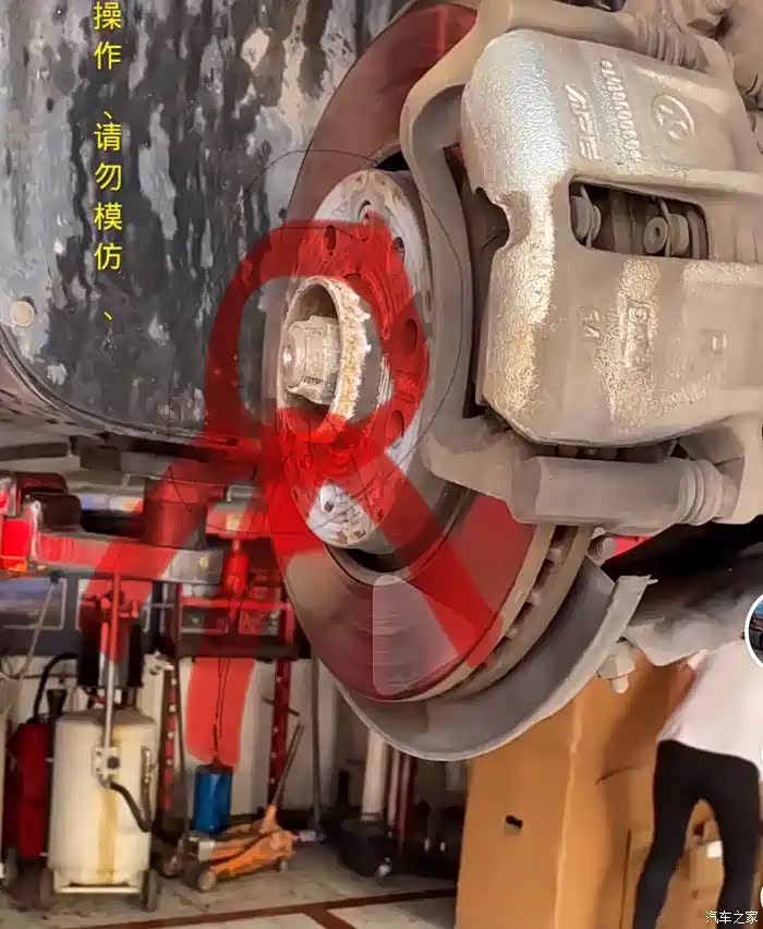

半轴上的那颗大螺丝松动了 原地试 踩住刹车 D档 R档 来回切换也会响 大概率就是了 你可以试一下
