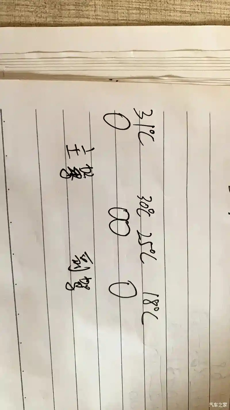

13款天籁,我用测温枪测试了下各个出风口的温度,压缩机有水滴,副驾驶最凉,越往左越热,冷热切换正常,热风都正常,把温度设置32°C,热风能达到60°C,空调左边两个出风口出的风比右边两个口出的风要热,什么问题?不是翻板的问题,因为之前试过这情况了,加了雪种和更换冷凝器干燥剂了,那时候维修的师傅说是雪种没了和干燥剂堵塞了,到现在1年了又出现这个情况。我上年6月份发过帖子,现在又发现出问题了。

你的空调,是分区调温的吧?
若是,在合并调温状态下两侧是否一样?在分区调温时,单将左侧主驾区温度调低,右侧副驾温度调高,结果怎样?

13款天籁这情况可能是空调风道翻板电机又卡滞了,虽然你说不是翻板问题,但电机齿轮磨损会导致左右出风温度不均。也有可能是蒸发箱内部结冰导致冷媒循环不畅,去年换的干燥剂可能又堵了。检查下膨胀阀和管路有没有泄漏,冷媒纯度不够也会反复出这毛病。

根据你说的这个情况来看,可能是,点击此轮磨损,导致左右出风温度不均匀,也可能是蒸发箱内部结冰导致冷媒循环不畅造成的,建议你再检查一下这个膨胀阀和这个管路有没有被堵塞的问题,还有你可以找个更加专业的师傅帮你检查一下
