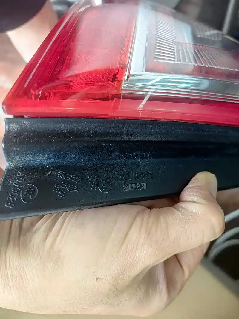

问 天籁尾灯日期 删除 推荐精华 置顶 取消置顶 关闭回复 打开回复 推荐编辑 楼主禁言 移动帖子 重置头像 操作记录 玩车的小白i 0浏览 · 2025-07-12 14:25· 发布于陕西 15款天籁 尾灯 日期怎么看 是副厂的吗 有没有大神看看 举报 打开汽车之家 阅读体验更好 相关问题 更多 问车友们好, 0回答 问天籁油耗到底几个油? 0回答 问天籁加油门问题 0回答 问16款天籁共振问题 0回答 问车机推送都收到了吗 0回答 问后视镜有破损 0回答 全部回复 只看楼主 引擎声就是BGM 关禁闭 已屏蔽 看尾灯是不是副厂主要看几个地方:原厂件会有日产LOGO和零件号,数字编码一般是生产日期周数。你这图上"220 1791"可能是15年第22周生产的,但KOTRO这标不像原厂。原厂塑料材质更细腻,副厂边缘毛刺多。最好去4S对比下原厂件,或者看灯壳接缝处有没有日产钢印。 2025-07-12 16:21 来自山东 回复 沙发 屏蔽此人 举报 删除 取消删除 禁言 重置头像 共有条对话 > 海西车友198 关禁闭 已屏蔽 天籁 据你发的这个图片来看,这个生产日期应该是在15年四五月份左右,如果是2015款的话,应该就是原厂件,但是从这个做工来看,又有点不像这个原厂件的样子,做工比较粗糙。你可去4s店找一个原厂件来对比一下 2025-07-12 19:00 回复 板凳 屏蔽此人 举报 删除 取消删除 禁言 重置头像 共有条对话 > 还想在主楼增加内容?点击续写主楼内容 登录 参与更多互动 发表回复 打开App,查看更多评论 首 页 上一页 下一页 末 页 跳 转 取 消 还想在主楼增加内容?点击续写主楼内容 登录 参与更多互动 系统故障 发表回复 图片最多上传9张 微信好友 微信朋友圈 新浪微博 QQ好友 QQ空间 取消 相关推荐 加载中
