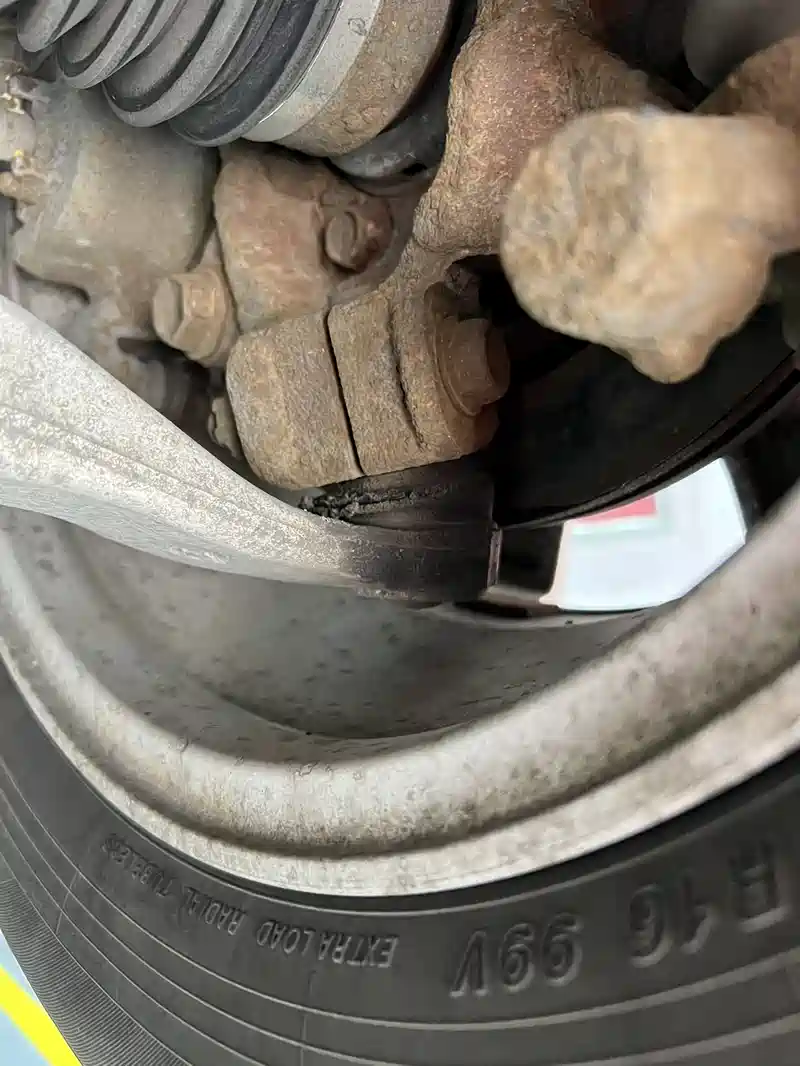

问 天籁底盘橡胶 删除 推荐精华 置顶 取消置顶 关闭回复 打开回复 推荐编辑 楼主禁言 移动帖子 重置头像 操作记录 威海车友7700414 0浏览 · 2025-04-08 16:09· 发布于山东 你们的下摆臂,球头,都用到什么程度更换,换总成还是换球头?(目前8年8万公里,虽然有破损,但行车感觉不到影响) 举报 打开汽车之家 阅读体验更好 相关问题 更多 问内饰异响问题 0回答 问21天籁更新车联 0回答 问火花塞上有油 0回答 问天籁车窗异响 0回答 问天籁鸿蒙中控异响 0回答 问天籁低温异响 0回答 全部回复 只看楼主 山东的小伙 关禁闭 已屏蔽 宝骏560 车辆的下摆臂的球头,具体看有没有上下间隙首先,图片中相关的球头的防尘密封套确实是破损了,可以用撬板撬一下有没有上下活动间隙,如果有的话说明球头明显松旷,需要及时更换。如果没有间隙的话,正常坚持用,没有任何问题。其次,这款车相关的球头是没有办法单独更换的,只能更换整个的下摆臂总成。 2025-04-08 16:10 来自山东 回复 沙发 屏蔽此人 举报 删除 取消删除 禁言 重置头像 共有条对话 > 头一辆车 关禁闭 已屏蔽 飞度 没有异响就不要考虑更换。换了副厂的,还不见得比原厂旧的好用。所有底盘调校都依托于原厂的一个橡胶数据 其实那个橡胶数据才是这里面技术最高的。 2025-04-08 16:10 来自河北 回复 板凳 屏蔽此人 举报 删除 取消删除 禁言 重置头像 共有条对话 > 三电老王 关禁闭 已屏蔽 正常去开的话,其实这个开不出很大的一个效果来,就算他坏一点也开不出这个,他有明显的这个坏,但是后期也会产生异响,像这种的话,直接把球头换了也可以,没必要说把整个下摆臂总成换。 2025-04-08 16:10 来自山东 回复 地板 屏蔽此人 举报 删除 取消删除 禁言 重置头像 共有条对话 > 偷油的不一定是老鼠 关禁闭 已屏蔽 这个没有具体的一个更换周期,只要在行驶过程中有异响,并且检查出来有漏油的情况,就进行更换就可以了,这个东西属于橡胶易损件,时间长了老化开裂很正常,并不影响车辆其他零部件的使用,而且可以单独更换 2025-04-08 16:11 来自河北 回复 屏蔽此人 举报 删除 取消删除 禁言 重置头像 共有条对话 > 486wang 关禁闭 已屏蔽 RAV4荣放 这个摆臂,球头没有具体更换周期。可以观察一下损坏严重程度,要是底盘没有异响,尽量不要更换。原厂的不便宜,副厂的也用不了几年。还没有原车自带的好。 2025-04-08 16:22 来自辽宁 回复 屏蔽此人 举报 删除 取消删除 禁言 重置头像 共有条对话 > 海西车友198 关禁闭 已屏蔽 天籁 你发的这个图片来看。这个东西还是可以将就一下的。如果你想换的话,我觉得可以换一个副厂的就可以了,没必要换原厂的原厂太贵了,这个质量也差不到哪里去。 2025-04-08 16:27 来自贵州 回复 屏蔽此人 举报 删除 取消删除 禁言 重置头像 共有条对话 > MALH 关禁闭 已屏蔽 帕萨特 这个你可以用手测试一下,抓住铁的那一部分摇动,如果发觉间隙很大,就是需要更换。如果间隙不是很大,就还可以将就用一下。 2025-04-08 17:13 来自四川 回复 屏蔽此人 举报 删除 取消删除 禁言 重置头像 共有条对话 > 黄老师_888 关禁闭 已屏蔽 宋Pro 这个你可以用手测试一下,抓住铁的那一部分摇动,如果发觉间隙很大,就是需要更换。如果间隙不是很大,就还可以将就用一下。 2025-04-09 06:57 来自福建 回复 屏蔽此人 举报 删除 取消删除 禁言 重置头像 共有条对话 > Gaite 关禁闭 已屏蔽 先检查球头没有旷量可直接换胶套就行了 2025-04-09 22:56 来自贵州 回复 屏蔽此人 举报 删除 取消删除 禁言 重置头像 共有条对话 > 还想在主楼增加内容?点击续写主楼内容 登录 参与更多互动 发表回复 打开App,查看更多评论 首 页 上一页 下一页 末 页 跳 转 取 消 还想在主楼增加内容?点击续写主楼内容 登录 参与更多互动 系统故障 发表回复 图片最多上传9张 微信好友 微信朋友圈 新浪微博 QQ好友 QQ空间 取消 相关推荐 加载中
