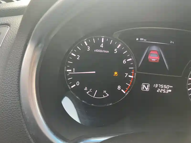

最近一两天刚出现的,驾驶目前没有异常,好像就是最近节气门有些响.
有没有什么快速简易的处理方法?
如果去维修的话,4S,修车铺,京东/途虎选哪个比较好?
谢谢

检查一下电瓶电压,有时候电瓶电压偏低就会出现这种情况,如果电瓶电压没问题的话大概率是传感器插头接触不良导致,检查一下四个轮子的各个分泵插头接触是否正常,用万用表测一下就行

车辆的esp车身稳定系统报警灯亮了,这个大多数都是由于abs传感器的问题导致的。直接到某虎去就可以,这个比较方便,用电脑读一下具体什么原因,如果是误报直接扫码处理就行。
如果是报 Abs传感器问题,那么可以把这个传感器拆下来清洗一下再装过去基本上就能够解决问题,不需要非得更换

如果启动的时候经常没有反应,可能是刹车开关坏掉了,你踩刹车看看刹车灯亮不亮。是这个问题的话换个刹车开关或者里面触点打磨一下就好了。刹车灯简配没用LED但是刹车开关没换,电流大触点烧蚀了。属于16-18的通病了。

这种情况应该是你的这个车身稳定系统的问题,你检查一下是不是那个开关关掉了,如果是的话,你关一下就行,如果不是的话,应该就是这个系统有问题,如果车辆过了质保期,你可以到途虎养车或者京东养车,价格相对要合理一些

刹车开关
