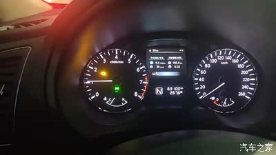

昨天开车 踩油门车不提速  高速上2千转 跑到80 3千转跑到120 熄火停了2分钟才恢复正常 咋回事啊
6万公里还没换过变速箱油 16款

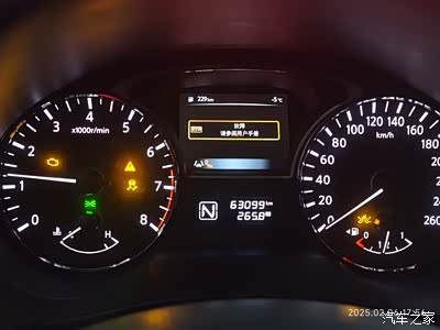

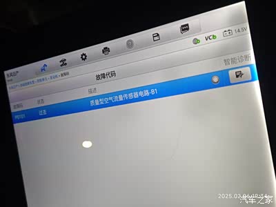

新的问题出来了 换油的时候p0101故障码(未亮故障灯) 洗节气门喷油嘴 三元 故障码消除 跑了200公里 发动机故障灯亮了 这4s店不靠谱啊@汽修贾师傅
