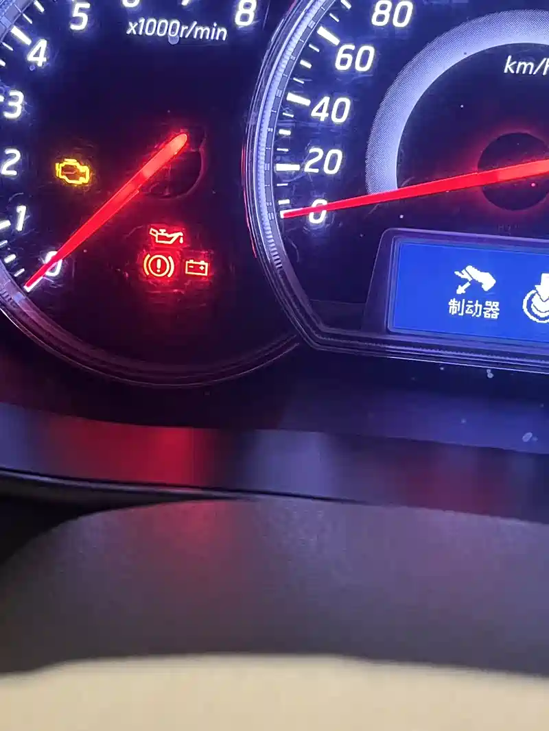

这次又不着车了,昨晚跑了两百公里,在服务区停了车,着车还没问题,跑了两百公里下车了高速,停车后就不能着车了,报三个故障灯,在线等

你这个可能是这个电瓶没电了建议你更换一下电瓶看行不行,像这种情况,你可以打电话给这个保险公司来给你救援,保险公司是可以救援的。点火点好了之后,你可以开到这个修理店换一下电瓶就行了

在全车通电之后,仪表盘亮这三个故障灯属于是正常的,就算是没有故障,也会亮这几个报警灯。建议描述一下启动的时候是什么状态?停车之后就不能启动,可能跟汽油泵是有一定关系的。

如果确认电瓶没有问题,查一下发电机。
发电机调节器故障会导致有时无法正常充电,新电瓶也会跑光电瓶电。

凸轮轴位置传感器 曲轴位置传感器
