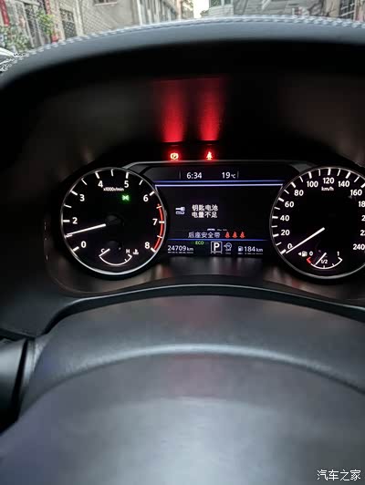

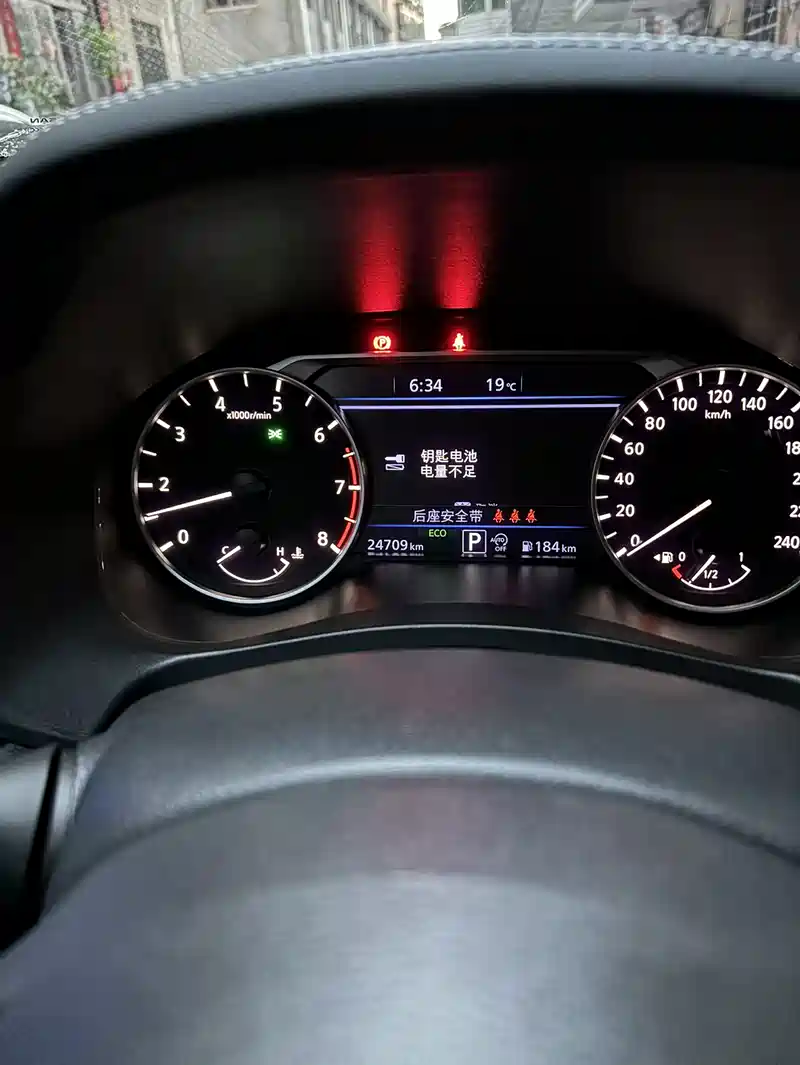

21款天籁钥匙电池怎么换?
黄老师_888
0浏览 · 2024-11-26 08:08· 发布于福建
电池有型号要求吗?

    首先把遥控钥匙上面的机械钥匙给他拿出来,之后把钥匙壳从中间的位置给它撬开,这个时候就能够看到里面的纽扣电池了,他用的就是2032型号的纽扣电池,自己购买的话10块钱一个。

    一般汽车的钥匙电池型号都是CR2032,更换起来也比较方便,把后盖打开用机械钥匙撬开,更换即可网上买电池10块钱四五个

    21款天籁换钥匙电池,先弹出机械钥匙,用其撬开钥匙外壳,取出旧电池,放入新的CR2032电池,注意正负极,然后合上外壳即可。
