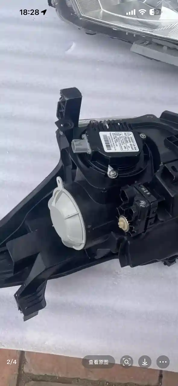

问 13款车近光灯坏了,得拆盖子换灯泡?哪位大佬知道咋整? 删除 推荐精华 置顶 取消置顶 关闭回复 打开回复 推荐编辑 楼主禁言 移动帖子 重置头像 操作记录 深圳车友8153649 0浏览 · 2024-11-24 19:24· 发布于广东 13款近光灯坏了,是不是要把这个盖子打开换灯泡呢?有没有大佬懂得能解答一下,谢谢 举报 打开汽车之家 阅读体验更好 相关问题 更多 问13天籁安全气囊问题 0回答 问2026天籁问题 0回答 问转向臂更换沟通 0回答 问弹射起步的问题 0回答 问22款后备厢有积水 0回答 问天籁车机升级 0回答 全部回复 只看楼主 皓月1033 关禁闭 已屏蔽 更换2013款天籁近光灯的步骤如下:1. 拆卸灯泡:将车方向往右打死,找到大灯总成后面的两个卡扣,并用一字螺丝刀卸掉它们。2. 撬开灯罩:用撬棍慢慢翘起灯罩,最好使用两把撬棍从水瓶位置开始操作,先从一边翘开,再翘上面的部分,直到用手可以拉出大缝。3. 取出旧灯泡:单手伸进内部逆时针旋转旧灯泡并将其取出。4. 安装新灯泡:将新灯泡放入并顺时针旋转固定,确保其稳固。5. 装回灯罩和卡扣:将灯罩对准位置压回,并重新装上之前卸掉的卡扣。 2024-11-24 19:59 来自河南 回复 沙发 屏蔽此人 举报 删除 取消删除 禁言 重置头像 共有条对话 > 海西车友198 关禁闭 已屏蔽 天籁 这个只要你找到大灯总成,后面有个卡扣,把他的这个卡扣,打开以后把这个旧的这个灯泡拿出来,然后把新的换上去,然后把卡扣重新卡紧就可以了,这个确实有点麻烦,你可以找专业的师傅帮你弄一下,这个一般情况下他也不会收多少钱的 2024-11-25 10:44 来自贵州 回复 板凳 屏蔽此人 举报 删除 取消删除 禁言 重置头像 共有条对话 > 霹雳游侠08 关禁闭 已屏蔽 YARiS L 致享 某宝上买一个 找个修理店更换一下就行了 我的远近光都换成LED的了 2024-11-26 11:06 来自河南 回复 地板 屏蔽此人 举报 删除 取消删除 禁言 重置头像 共有条对话 > 武鸣人在南宁 关禁闭 已屏蔽 轩逸 找修理厂换得了,近光没换过,一边尾灯不亮换过尾灯,修理厂15块带手工,近光估计不到1张得了 2024-12-04 20:28 来自广西 回复 屏蔽此人 举报 删除 取消删除 禁言 重置头像 共有条对话 > 还想在主楼增加内容?点击续写主楼内容 登录 参与更多互动 发表回复 打开App,查看更多评论 首 页 上一页 下一页 末 页 跳 转 取 消 还想在主楼增加内容?点击续写主楼内容 登录 参与更多互动 系统故障 发表回复 图片最多上传9张 微信好友 微信朋友圈 新浪微博 QQ好友 QQ空间 取消 相关推荐 加载中
