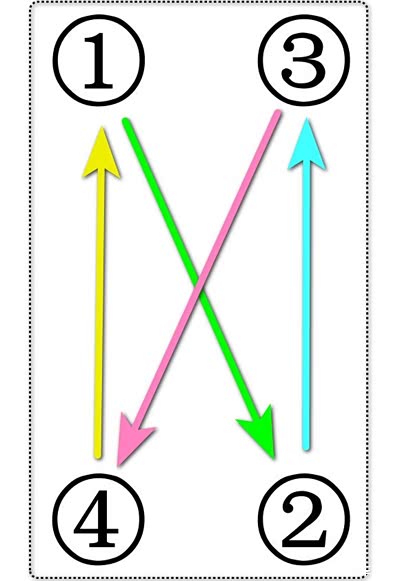

老Q一一 关禁闭 已屏蔽
天籁
前轮往后,对角线。
后轮往前,直上。
这样对调4次,效果就是每个轮胎都在4个位置上轮换了一遍,磨损最为均衡。
(如下图示)
如果前后轮全都对角换,则轮胎永远只在对角两个位置,不能充分轮换。
天籁的胎压监测在四轮换位后可以自动校正。
其原理是监测各车轮转速确定胎压传感器对位。

    老Q一一 关禁闭 已屏蔽
    天籁
    前轮往后,对角线。
    后轮往前,直上。
    (如下图示)
