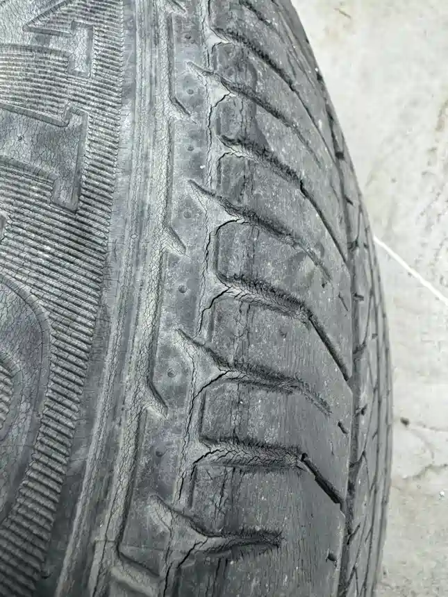

问 6年了,跑了4万公里,需要换轮胎吗。 删除 推荐精华 置顶 取消置顶 关闭回复 打开回复 推荐编辑 楼主禁言 移动帖子 重置头像 操作记录 Frank的雨 0浏览 · 2024-11-17 17:56· 发布于江苏 如果需要换朋友们有推荐吗 举报 打开汽车之家 阅读体验更好 相关问题 更多 问挂档松垮 0回答 问小里程无故清零 0回答 问天籁改装座椅 0回答 问21款天簌没热风。 0回答 问22款牌照灯问题 0回答 问有没有微信车友群 0回答 全部回复 只看楼主 风景就在路上 关禁闭 已屏蔽 豪越L 图片看这个轮胎已经老化开裂的非常严重了,肯定不能再用了,很容易出现鼓包和爆胎等问题,必须要进行更换。这个车的话可以换国产轮胎,比如说朝阳玲珑等都比较不错,价格还不贵 2024-11-17 17:58 来自吉林 回复 沙发 屏蔽此人 举报 删除 取消删除 禁言 重置头像 共有条对话 > 小邋遢嘟嘟嘟 关禁闭 已屏蔽 凯美瑞 一般都是两年一换,你这轮胎该换了,已经开裂了,米其林、马牌或者普利司通的轮胎都不错,米其林和马牌的轮胎胎噪都比较好,抓地力也比较大,就是价格贵了一点,普利司通的轮胎抓地性能也不错,价格便宜一点,性价比更高。 2024-11-17 17:58 来自河北 回复 板凳 屏蔽此人 举报 删除 取消删除 禁言 重置头像 共有条对话 > Frank的雨 楼主 关禁闭 已屏蔽 天籁 一个月一次高速 2024-11-17 18:00 来自江苏 回复 地板 举报 删除 取消删除 禁言 重置头像 共有条对话 > 钦差2 关禁闭 已屏蔽 启辰D60 这已经有细小的裂纹了,如果不跑高速的话还能用一段时间,如果经常跑高速的话建议更换,以免爆胎出危险,安全第一吗! 2024-11-17 18:01 来自河南 回复 屏蔽此人 举报 删除 取消删除 禁言 重置头像 共有条对话 > 别靠太近呀 关禁闭 已屏蔽 轩逸 你这轮胎确实该换了,不是说跑高速少就不要换,雨天路滑,轮胎磨损厉害,摩擦力减少,制动距离长。安全还是第一,换了轮胎可以安心驾驶。 2024-11-17 18:05 来自福建 回复 屏蔽此人 举报 删除 取消删除 禁言 重置头像 共有条对话 > 卡尔蔡司 关禁闭 已屏蔽 纳米06 卖轮胎的会告诉你马上换,因为所以如何如何。你这个轮胎这么看其实磨损并不大,主要是时间久了自然老化产生的裂纹,然后大概平时停车环境不是很好,日晒雨淋的。如果日常代步,这轮胎继续用没问题,如果有高速需求,安全起见建议更换。 2024-11-17 18:08 来自湖南 回复 屏蔽此人 举报 删除 取消删除 禁言 重置头像 共有条对话 > 老Q一一 关禁闭 已屏蔽 天籁 浅表裂纹没事,可以继续使用。6年4万公里,属于可换可不换的状态,换也行,再开一万公里也行。 2024-11-17 18:35 来自江苏 回复 屏蔽此人 举报 删除 取消删除 禁言 重置头像 共有条对话 > ar5pyn49m 关禁闭 已屏蔽 雷克萨斯RX 根据公里数和使用时间以及胎面情况看,不跑长途旅行应该问题不大,平时短途上下班还可以用。 2024-11-17 19:16 来自江苏 回复 屏蔽此人 举报 删除 取消删除 禁言 重置头像 共有条对话 > 海西车友198 关禁闭 已屏蔽 天籁 从你发的这个图片来看,这个轮胎已经老化开裂了,为了你自己的行车安全,建议你还是尽早的更换新轮胎吧,品牌的话,如果你想要经营一些的话,选择米其林,如果你需要耐磨一些的话,固特异倍耐力马牌等品牌的都不错 2024-11-17 23:52 来自贵州 回复 屏蔽此人 举报 删除 取消删除 禁言 重置头像 共有条对话 > 广州车友5505129 关禁闭 已屏蔽 这轮胎还不换,是等着出事故吗?根本没有问的必要 2024-11-18 10:23 来自广东 回复 屏蔽此人 举报 删除 取消删除 禁言 重置头像 共有条对话 > 结束的开始2 关禁闭 已屏蔽 天籁 你也说了一个月一次高速,为了安全,建议还是换了吧 2024-11-18 18:47 来自河北 回复 屏蔽此人 举报 删除 取消删除 禁言 重置头像 共有条对话 > wxqmy 关禁闭 已屏蔽 英菲尼迪Q70 轮胎老化了就得换,安全第一。我在网上大平台买的固特异御乘II代轮胎用着挺好的,抓地给力,刹车也很稳,还有静音技术加持,舒适性杠杠滴。 2024-11-23 03:47 来自浙江 回复 屏蔽此人 举报 删除 取消删除 禁言 重置头像 共有条对话 > 胖子救我 关禁闭 已屏蔽 有条件的话,建议你把轮胎切割断开看,你就会知道要不要换。 2024-11-25 08:26 来自江苏 回复 屏蔽此人 举报 删除 取消删除 禁言 重置头像 共有条对话 > niwang6 关禁闭 已屏蔽 你的里程跑的太少了,就是时间长点了。要是不怎么跑高速,只在市区,国道跑跑,还能继续用用。保持胎压2.4~2.5左右。后续即使换轮胎,建议你买静音舒适的轮胎。因为你跑的少,不用考虑耐磨程度 2024-11-25 14:35 来自北京 回复 屏蔽此人 举报 删除 取消删除 禁言 重置头像 共有条对话 > 武鸣人在南宁 关禁闭 已屏蔽 轩逸 用是可以用,我觉得安全第一,这裂纹顶多一年也该换了 2024-12-04 20:31 来自广西 回复 屏蔽此人 举报 删除 取消删除 禁言 重置头像 共有条对话 > 还想在主楼增加内容?点击续写主楼内容 登录 参与更多互动 发表回复 打开App,查看更多评论 首 页 上一页 下一页 末 页 跳 转 取 消 还想在主楼增加内容?点击续写主楼内容 登录 参与更多互动 系统故障 发表回复 图片最多上传9张 微信好友 微信朋友圈 新浪微博 QQ好友 QQ空间 取消 相关推荐 加载中
