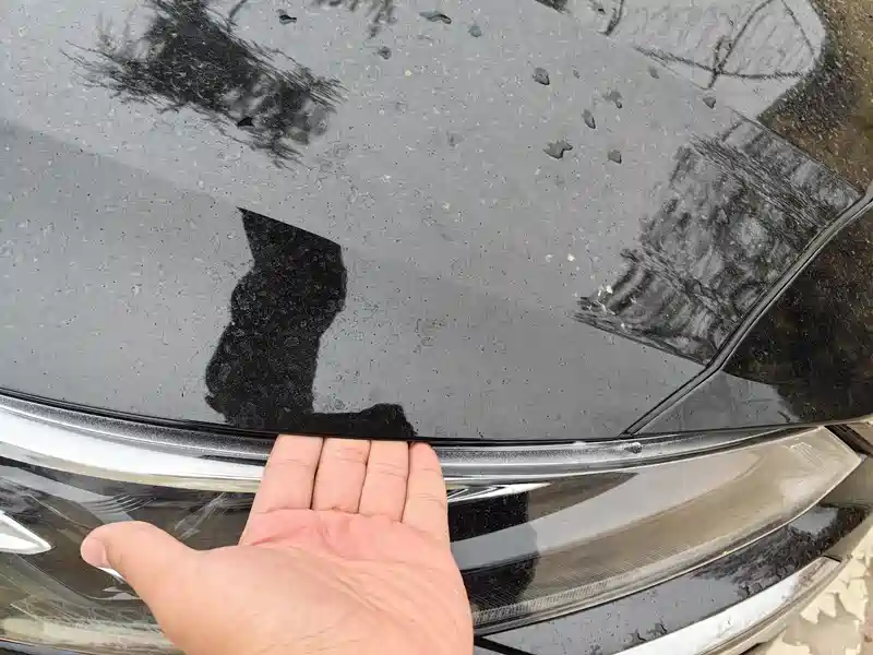

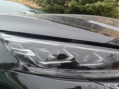

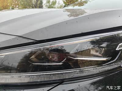

天籁真心版这缝隙能调么?里面的胶垫拧到死了

这个引擎盖你打开以后有两个胶垫,你把它扭到最低,如果扭到最低了,就没有什么好的办法了,毕竟有一点缝隙也是可以理解的,我们的也是一样,都有缝隙的

这个可以调你,自己打开那个发动机盖会看到两边有两个那个圆坨坨,你把它往上拧短的话,它就是缝隙就会变小,往下拧长的话就缝隙就会变大。

调不了,就这样

真心版和其它版本一样,这个缝隙都差不多。
发动机舱盖与机舱用胶垫支撑,有利于减少摩擦噪声、变形噪声和共振噪声。
撑起来了,需要这条缝隙。
舱盖略宽大,也是因为有这缝隙。
这是一种设计。
这不是工艺缺陷。

这个就是这么设计的,大家都一样。

这缝隙也在正常范围之内,如果胶垫拧到底能改变,估计改变也不会太大,看看同款车对比一下,如果都一样的话就没必要折腾了。
