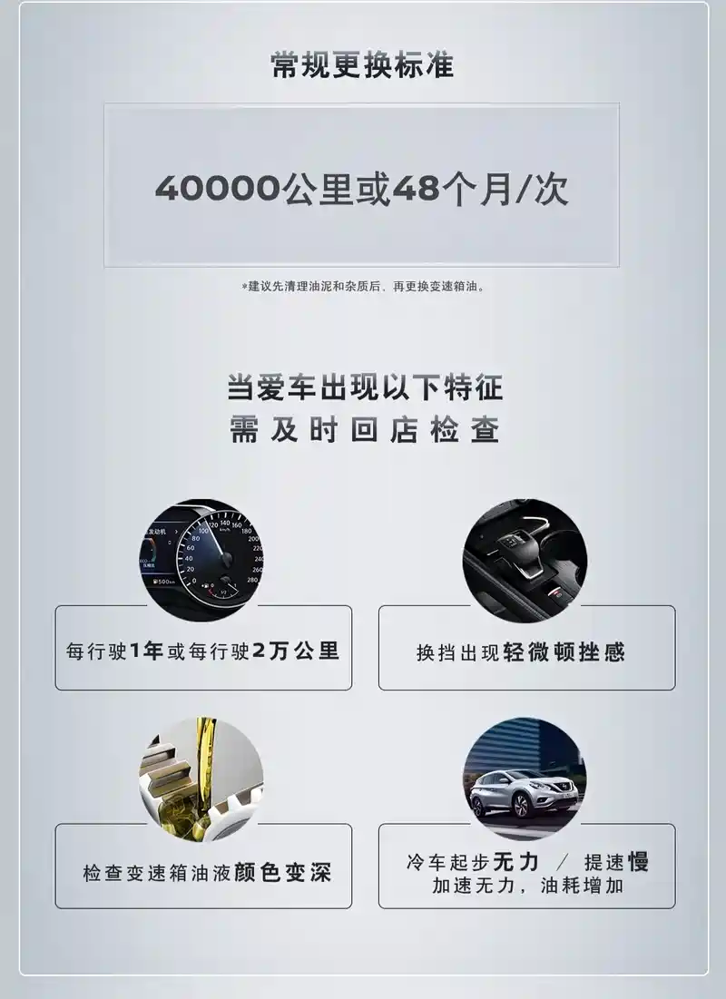

请问各位车友,2.0T天籁的变速箱油更换周期是多久?变速箱滤芯多久需要更换?
还是像网上说的10W公里、20W公里都不需要更换?网上还说,本来车好好的,更换变速箱油以后车就出现问题了。
请问到底那种说法更准确?

《保养手册》第15页表格下面有说明。
《保养手册》是日产官方正式文件。
网友观点有很多来自不同品牌不同的类型,可以随口说不需要承担任何责任,是对是错没有人管,信,或者不信,需自己分析把握。
第15页内容见下面图片:

CVT变速箱的话,一般情况十万公里左右,更换一次就行了,如果不更换的话,他会使这个变速箱的工作不是那么顺畅,从而使变速箱的使用寿命缩短,建议还是按照保养手册来更换变速箱油吧?

21款2.0T天籁车主,目前行驶9万公里,7万公里换的变速箱油,材料➕工时八百多,目前一切正常。

反正如果达不到这个里程的话,我三年都换了,不能太早也不能太晚,说四年的我觉得时间有点长了,变速箱滤芯一定跟着一起换,不要循环机换油,一定要重力+拆油底壳更换

途虎养车,cvt变速箱油才400多换一次,就是6万公里换一次也便宜啊

你的题图应该就是日产APP的建议吧?日产说明书说10万才检查,还没说换,我觉得是蜜汁自信。本田CVT是4万换,现在看来日产也向其看齐了。我自己应该会4万换,反正跑得也不多。
