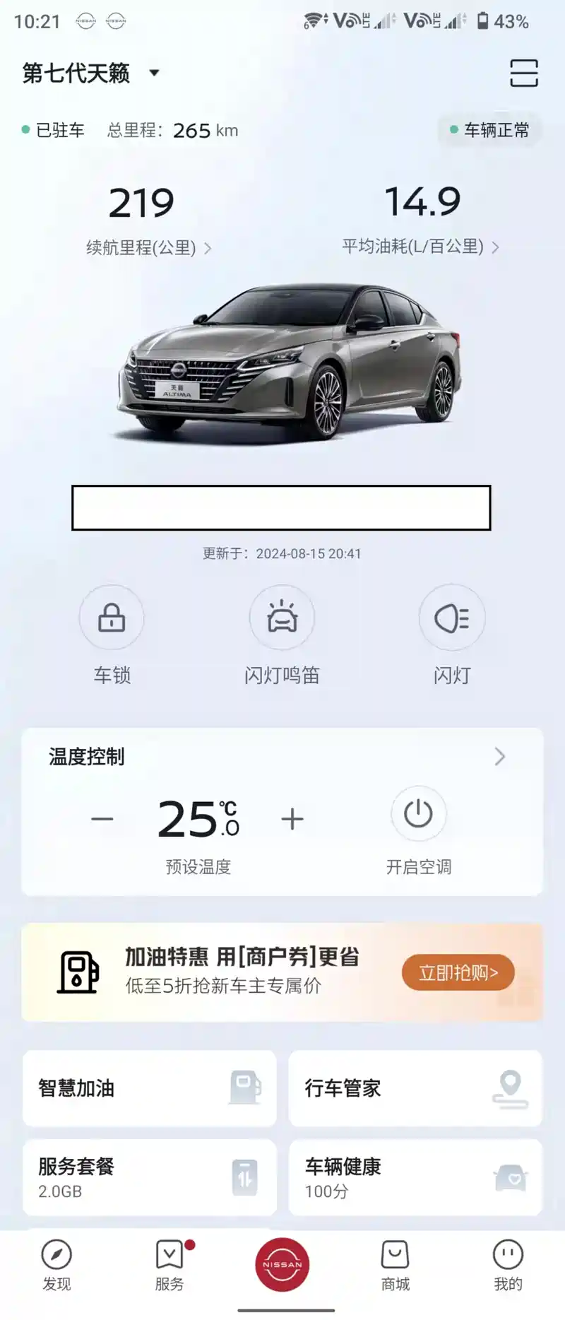

8月7日提的2.0T进享版,跑了200多公里,平均每百公里14.9升,前几天更离谱,平均每百公里18.9升。这是怎么回事?应该怎么办?

天籁本来就不省油,也不知道这个省油的口碑是怎么来的。2.0T的车,平均时速20公里的话,这个油耗很正常。我的老款2.0自吸,平均时速20公里的话也得13升以上,我跑的地方都是纯市区,红绿灯太多。跑高速110公里匀速,满载,全程空调,7.4升。长途很少跑,这样综合下来平均时速28左右,油耗没低于过11升。估计2.0T的跑高速不会低于7.8升。别人告诉你的什么综合6.7升啥都是瞎扯。

稳定在90--100公里时速跑跑高速油耗会降下来的。

首先新车第一箱油耗偏高是正常的,其次看看你平均车速,如果在20左右属于正常,短途、拥堵和频繁等灯油耗肯定会高。我上下班20公里来回20多个红绿灯,一箱油只能跑450公里左右。我媳妇现在上下班开来回150公里,一箱油能跑1100多公里。我同事的大众威然2.0T,上下班12公里,一箱油跑不到300公里。所以决定油耗的是里程、路况、平均车速!

新车油耗高,对于本地提车的新车,是很普遍的现象。
新车,总里程很少很少。同时,新车开得慢,一般还会多几次停车等待。
只要有几分钟的原地怠速油耗,折算到里程油耗里,就会有很大的影响。
所以,一开始的油耗会偏高,这很正常。
如果是去外地提车,提车后开几百公里长途回家,就会反过来。
这种情况下,新车油耗数字先是很低,然后再升高。

如果你是全部在市区堵车的话,有可能是这样的,这个油耗也正常,如果是高速也是这么高的话,就不正常了,要么是你的这个仪表有问题,你试着跑一下高速,或者是郊区看这个油耗降不降下来,不降下来去4s店检查一下这个仪表的问题,新车有什么问题,你直接找4s店解决就行

市区不是很正常吗,油耗肯定不会低于10的。 在市区开,就算你是开卡罗拉1.2T,油耗也要10 。买车10天开200KM,1天20KM,上下班单程10KM,这不正常吗。1年365天,按你这么开,最多开1W多公里,在乎这么点油耗? 在乎油耗直接混动。

要是市区所以纯油车都是十几升百公里要是高速油耗会非常低,这就是油车不太适合市区通勤的原因

我也是2.0T进享版,实际综合油耗7.4,自己算出来的,我每天通勤55公里,一半快速路一半不算太拥堵的市区,还可以接受,纯高速120的话接近6个油
