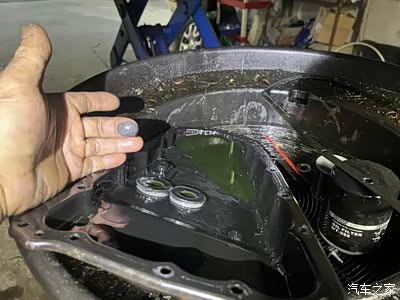

深圳车友2044837 关禁闭 已屏蔽
CVT无极变速箱是靠钢带,钢链与锥轮的静摩擦驱动,抗拒打滑下,金属表面磨损产生的微细铁粉,会被变速油带下,沈积于油底壳,数量多时,会循环于阀体,电磁阀,于是产生了磨损或是堵塞,于是顿挫,油压不足产生,进而把变速箱搞坏
你还能依照日产手册10万公里检查一下?
还是4万公里,勤换变速箱油? 更换滤芯,清洁油底壳(下方第二图)
以下照片是CVT8 的
另一台
2024-08-22 23:56 来自中国台湾 回复
