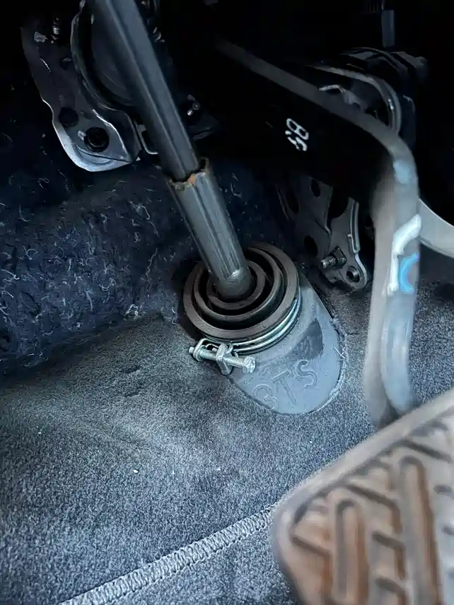

问 18款天籁 气温低于零下以后打方向盘吱吱响,有了解什么情况的 删除 推荐精华 置顶 取消置顶 关闭回复 打开回复 推荐编辑 楼主禁言 移动帖子 重置头像 操作记录 男神经经经 0浏览 · 2023-12-25 11:52· 发布于山东 18款天籁 气温低于零下以后打方向盘吱吱响,有了解什么情况的吗?谢谢各位 举报 打开汽车之家 阅读体验更好 相关问题 更多 问s 0回答 问燃油泵问题咨询 0回答 问轮胎什么牌子好 0回答 问天籁坐着顶头!咋办? 0回答 问天籁什么时间会换代 0回答 问空气滤芯的盖子 0回答 全部回复 只看楼主 言午多人 关禁闭 已屏蔽 领克06 主要分为两种现象内部异响;这种现象多为方向盘螺旋线圈润滑不良的原因,发生条件也是在打方向时出现,也是和时间、温度存有一定的关系。外部异响;此种故障就是发生在车辆外部,也就是减震器顶胶工作性能下降的现象,是压力轴承润滑不良的情况。也是和使用时间、温度存有一定的关系。 2023-12-25 12:11 来自浙江 回复 沙发 屏蔽此人 举报 删除 取消删除 禁言 重置头像 共有条对话 > 飞翔的大猪蹄子666 关禁闭 已屏蔽 半个月前冷的时候刚启动也有这个声音,想找异响源来着,转一圈就没了。。。。 2023-12-25 12:15 来自山东 回复 板凳 屏蔽此人 举报 删除 取消删除 禁言 重置头像 共有条对话 > 海西车友198 关禁闭 已屏蔽 天籁 如果打方向盘时传来咯噔咯噔的声音,可能是转向机配合齿轮间隙过大,或者是方向盘下,喇叭线传导弹簧片摩擦方向盘的声音原地打方向异响,应该是方向盘下喇叭线传导弹簧钢片摩擦方向盘传来的声音,这个是沙沙的金属摩擦声,也可能是助力泵或者,去哪游丝故障等,还有就是减震器压力轴承损坏,他都会产生异响,这个建议你还是具体去检查一下才知道具体的原因 2023-12-25 12:43 来自贵州 回复 地板 屏蔽此人 举报 删除 取消删除 禁言 重置头像 共有条对话 > 你嗦我叫个嘛 关禁闭 已屏蔽 天籁 13款也这样.一般零下八度就异响。放心开。 2023-12-27 19:17 来自天津 回复 屏蔽此人 举报 删除 取消删除 禁言 重置头像 共有条对话 > 修尼桑的少年 关禁闭 已屏蔽 就你拍的这个照片转向柱跟橡胶套蹭的响,打点黄油试试 2023-12-27 22:29 回复 屏蔽此人 举报 删除 取消删除 禁言 重置头像 共有条对话 > 还想在主楼增加内容?点击续写主楼内容 登录 参与更多互动 发表回复 打开App,查看更多评论 首 页 上一页 下一页 末 页 跳 转 取 消 还想在主楼增加内容?点击续写主楼内容 登录 参与更多互动 系统故障 发表回复 图片最多上传9张 微信好友 微信朋友圈 新浪微博 QQ好友 QQ空间 取消 相关推荐 加载中
