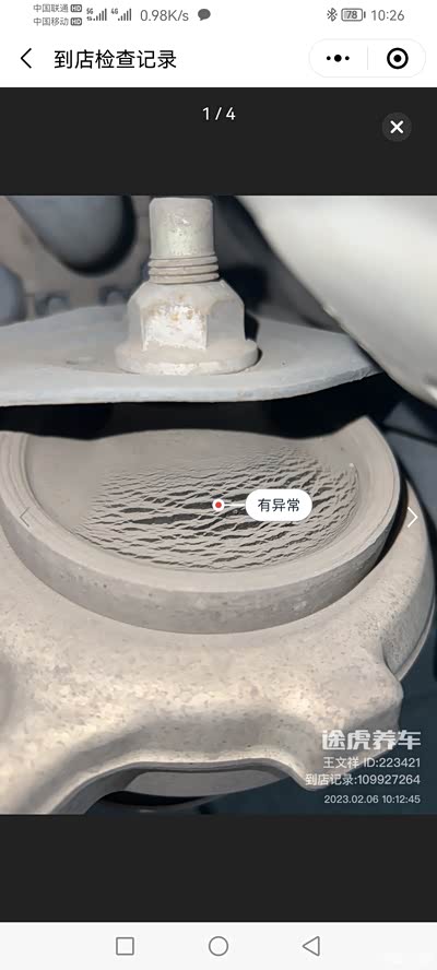

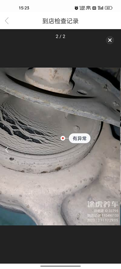

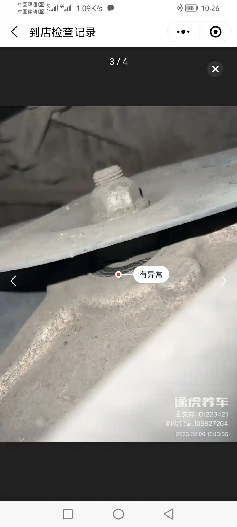

13款16年天籁下摆臂开裂。有必要更换么。当地只能换总成

如无异响,可不必理会,这个橡胶制品,换上去没多久还会开裂,我在10万公里发现和你类似开裂,现在15.5万公里了,无异响,还是正常行驶。
2023-02-06 16:14 来自江苏 回复
冰点心K 关禁闭 已屏蔽
天籁
是胶的东西都会,我的17年也是。开起来没问题就不换
2023-02-06 16:23 来自广西 回复
lnykyt2017 关禁闭 已屏蔽
如果能单独更换胶套就更换,否则不用
2023-02-06 16:48 来自辽宁 回复
取名最麻烦2 关禁闭 已屏蔽
宝马3系
没事,我的13款13年天籁,都开裂好几年了,一直没管,途虎说要换整个摆臂,我嫌太贵了。
2023-02-12 15:25 来自浙江 回复
小佳天 关禁闭 已屏蔽
天籁
没事
2023-04-04 00:12 来自湖南 回复
未来么 关禁闭 已屏蔽
单独更换胶套但是球头可用不了那么长时间的
2023-12-12 22:50 来自河南 回复
