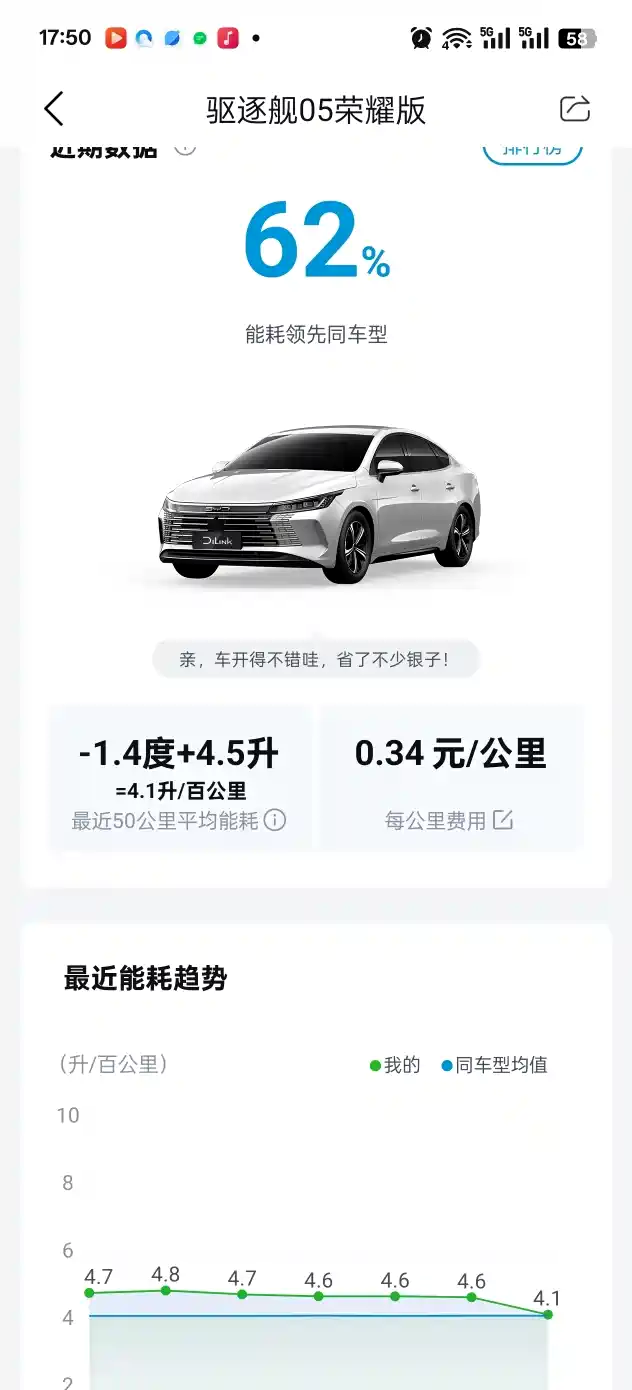

问 Normal模式竟比ECO模式更省油?这是什么情况? 删除 推荐精华 置顶 取消置顶 关闭回复 打开回复 推荐编辑 楼主禁言 移动帖子 重置头像 操作记录 不进则退A3 0浏览 · 2024-12-30 17:55· 发布于湖南 奇了怪了,前面1500公里用的ECO模式,综合油耗没有低过4.6L/100公里,今天调成normol模式,表显一下就变成了4.1L/100公里,什么鬼,难道normol模式比ECO模式节能?! 举报 打开汽车之家 阅读体验更好 相关问题 更多 问驱逐舰05驾驶室漏液 0回答 问111111 0回答 问为什么汽车大顶不平? 0回答 问各位大佬,两个问题 0回答 问比亚迪驱逐舰05 0回答 问行车记录仪有声音没 0回答 全部回复 只看楼主 偷油的不一定是老鼠 关禁闭 已屏蔽 油耗这个东西其实说不准的,如果按长时间大公里数来算的话,肯定是eco模式更省油一些,但是短途行驶不一定,因为你的路况不同,工况也不同,所以说油耗也是不能对比的,变量太多了,没有太大的参考价值 2024-12-30 18:11 来自河北 回复 沙发 屏蔽此人 举报 删除 取消删除 禁言 重置头像 共有条对话 > 望出入安 关禁闭 已屏蔽 堵车时候用eco适合停停走走 一般模式适合不太堵车城郊或者国道 现在天冷高速我也用 比较了下 一般模式比运动省油用着更随心 01-14 19:09 来自河北 回复 板凳 屏蔽此人 举报 删除 取消删除 禁言 重置头像 共有条对话 > 您的车友8437 关禁闭 已屏蔽 eco模式没用过,但是我知道normal模式和运动模式的区别,原则上讲区别不大,normal回收功率峰值25kw运动模式是35kw,也就是说normal更像油车感觉没有太大阻力感,另外normal加速到100kmh时间略微长一点。我开惯了运动模式说实话反而有点不适应normal模式,因为踩刹车的次数增多了。 01-15 16:51 来自广东 回复 地板 屏蔽此人 举报 删除 取消删除 禁言 重置头像 共有条对话 > 驱逐舰05_798_黑 关禁闭 已屏蔽 驱逐舰05 你这油耗显示其实还是4.5,只是浮充了1.4度电,是你平常一直开的路段么,ECO模式正常情况下就省油省电,大部分情况下是没有多余能量回收的我的车子出现浮充只有两种情况,一种是馈电用油行驶,然后下坡路段,还有一种是跑高速强制保电的时候遇到过正常情况下红绿灯路口提前松油门滑行,浮充都是一点点,到不了1度电正常来讲,ECO模式肯定是要更省的,这种模式是要牺牲一定的动力和驾驶体验感,毕竟鱼与熊掌不可兼得只有一种情况下ECO模式可能是反的,就是高速或者城市快速路那种,你开ECO跑100码以上估计是不会省,当然我没试过高速我试过运动模式和正常模式,差别不是太大,运动模式可能会稍微费那么一点点油,当然如果你速度很快,频繁超车那油耗肯定不低抛开温度路况这些外在因素,总的油耗其实还是取决于你的需求 01-15 17:08 来自江西 回复 屏蔽此人 举报 删除 取消删除 禁言 重置头像 共有条对话 > 还想在主楼增加内容?点击续写主楼内容 登录 参与更多互动 发表回复 打开App,查看更多评论 首 页 上一页 下一页 末 页 跳 转 取 消 还想在主楼增加内容?点击续写主楼内容 登录 参与更多互动 系统故障 发表回复 图片最多上传9张 微信好友 微信朋友圈 新浪微博 QQ好友 QQ空间 取消 相关推荐 加载中
