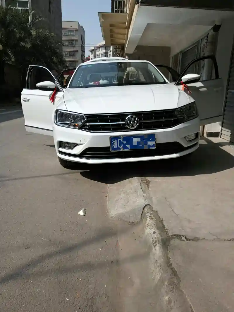

去年底入手16款宝来一台,开了两个多月,深受远光狗及蜡烛灯的困扰,实在想改了这坑爹的蜡烛光!有改过的或者有大神给点建议!附带图片及价格最好!小弟谢谢啦!
可恶的蜡烛光!

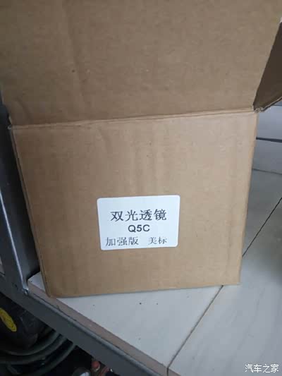

用原车的总成改,实惠点就用q5透镜,雪莱特灯泡,快启安定器。一套下来大概1600左右,好点的就上海拉5透镜,飞利浦或者欧斯朗灯泡和安定器,大概下来三千多左右吧,地域差距,要在专业改灯店改,现在各地都有专业改灯店,

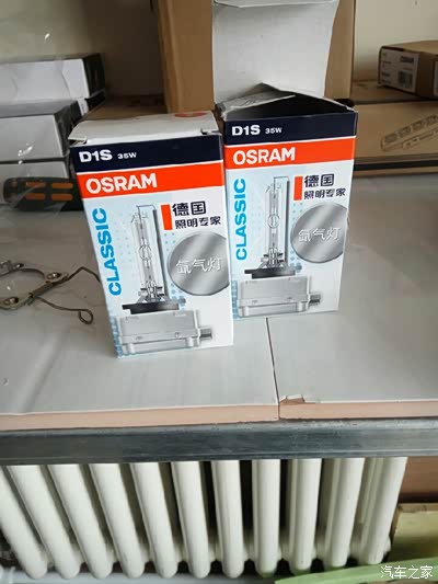

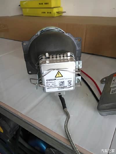

在原车灯上改吧,性价比高,我的就是q5透镜,欧斯朗安定和欧斯朗灯泡1600元

海拉五透镜 澳洲姆安定 汉雷灯泡 高配日行灯套件 1000 要的微我
