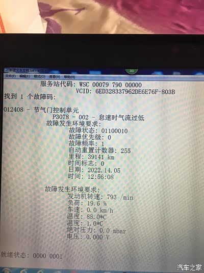

今天闲来无事 用5053 检查了一下全车。还真有一个故障。怠速时气流过低。上网一查 说是节气门脏了 会有这个问题。 两年车 40000公里。清洗啥的从来没弄过。 这个是不是也可以自己清洗
。能省点是点啊。请高手指教。谢谢

估计怠速阀没有关闭,最好上个二进制数位图 一目了然

自己用软件检测的吧。

对啊 自己用5053监测の

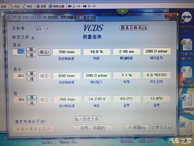

小新把蜡笔弄丢了 楼主 关禁闭 已屏蔽
宋PLUS新能源
这个是数值

小新把蜡笔弄丢了 2017/01/29 14:44:01 发表在 9楼
这个是数值
水温要达到90 测的比较准
开度7.1 大了
上个001组 看看怠速阀

实在忍不住就动手吧!可以动手了,自己动次手就知道了,下次再看到7.1就会劝自己等等再说了。
t1n2 关禁闭 已屏蔽
7.1该洗了吧,应该2.5左右吧

还没处理 这几天哈尔滨有点冷 活买了 暖和暖和就自己清理节气门

小新把蜡笔弄丢了 2017/02/03 23:08:13 发表在 18楼
用了半天时间 修好了
