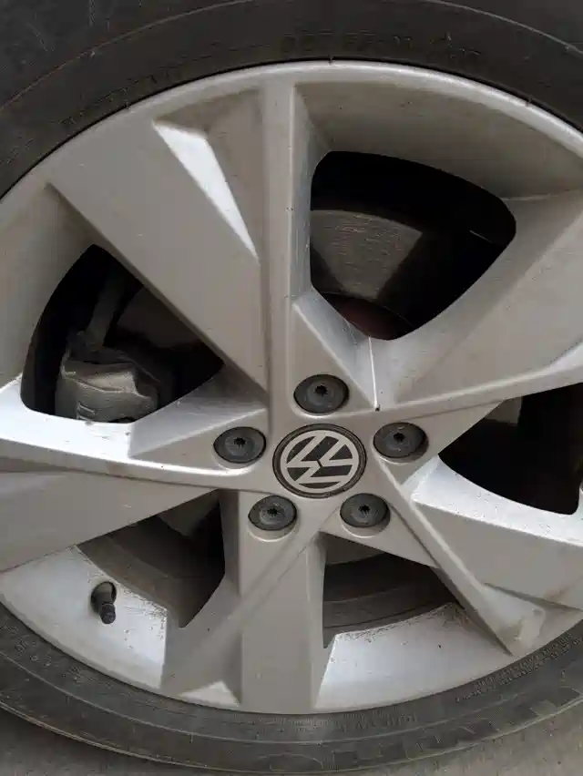

开了4万公里,二个前轮就成这样了。打算过了年换。这是不是也老化的有点离谱?还是大伙的也这样?

这个和轮胎的质量、长期暴晒、气压高低有关。
气压严格按照说明书来,前轮2.5纯属扯淡,前轮最高不能超过2.2.

可能跟你的气压拓的多少有关。

亏气了。气压要2.5朝上

另外,有的低质轮胎在时间长了都会出现龟裂,这个也是常态。

哥们,你的胆子真大啊,我的10000km就换掉啦,

1万时候没那么严重,以前只是浅浅的

现在后轮也有几条,可以再将就一下。

我两年3万有一点点裂了就换了,你这样了真不怕?

你这裂纹很严重,但不是正常的老化龟裂。   胎压不合适  路况太烂,更可能是经常上下道牙子造成的。
老化龟裂没有这么深,但裂纹比这多的多。

纸糊轮胎早该换了,我买车了就想换

还真不怕,高速一年到头没有。新轮胎到了,等会换。

去年换了一个,300。把备胎弄出来一对。以后换马牌,或者普利司通!

问题我备胎小一号,刚换了2固特异,860

3年了,哪怕没用过的也要换了,是橡胶就会老化,F1赛车的胎跑几圈就得换,难道是他质量不好吗?

纸糊的用3年,不算亏了。
还有洗车时别让他们往轮胎上抹那种让轮胎看起来又黑又亮的东西,那东西对橡胶很不好。
