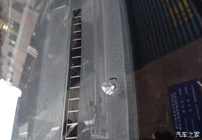

我的前挡玻璃在高速上被小石子打破了个坑,换的话需要多少钱呢,有什么修补的办法吗

有专门修玻璃的。你百度一下你们当地的店。
更换玻璃,找当地的福耀玻璃经销商就可以换了,大概就是300左右吧。
望采纳。

如果不严重,在某宝上搜索玻璃修复,有专门的套装。

有专门修玻璃的。你百度一下你们当地的店。更换玻璃,找当地的福耀玻璃经销商就可以换了,大概就是300左右吧。望采纳。
在4S换是不是很坑
2017-01-24 15:49 回复

SSSS也是电话通知福耀玻璃的来换,他们自己不动手的。

这个样子,还可以用吗

这个小坑暂时可以忽略它。
有玻璃修复的地方,你这种完全可以用树脂修复。

还有高手帮忙看看嘛,这个可以修复吗

牛眼,去玻璃店就可以修复,二百吧,不修也没事

600多,前年换的,走的保险,福耀玻璃。

可修复,我的就是自己在淘宝上买个套装修复的。

这种边上的坑没什么大碍,宝上买瓶修复液补补就行。16款是acg的,4s换的话下来得1000。16往前是福耀的,4s也差不多这价。修理店6,7百基本搞定。

福耀的 六百起步 有好的 宝来不会超一千

干脆换了吧,别去4S,花不了多少钱的

你这个伤不大,完全可以修复

能修就修,别晒太阳,我就是没有及时修补第二天晒了太阳裂开了只能换,还要重新贴膜,换玻璃走的是保险,贴前挡膜花了好几百
