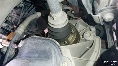

2015款质惠版宝来,这个是左半轴漏油么?

发现左半轴这样,我说是漏油,师傅说都这样。大家的意见呢?

你那种最多只能算渗油,一层润滑油脂溢出沾上灰尘看着黑乎乎的。漏油的话发动机护板或其他周围部件都应该有油渍的,你检查看过吗?我的也有这种情况,一直没去管,只要不是漏油,擦擦就好了。从5000公里开始就发现了,到现在快50000万公里了,也没见有什么异常。自己平时开车注意一点,方向盘不要经常打死,打死了也马上回一点。各地4S水平不一,换油封不一定就能弄好,说不准现在是渗,换了后面就会是漏了。当然只是个人意见,不喜勿怪。

这个没事,都这样别修修了更严重

手动档半轴渗油是普遍现象了,换了有可能还渗油,如果不滴油的话再开开索赔了看,继续严重的话就要索赔了!

最好不动,修了也不一定好!只要漏的不大可以无视

没事的样子,别大修

这是手动挡的通病。我的右边漏。索赔了。目前没有问题。看着严重可以索赔。左边的比右边的好换。目前没有什么问题。把油渍擦干净密切关注下。漏油这东西可不是闹着玩的,发动机舱温度高搞不好自然的。说的有点严重了。不要在意。换个小零件不像车友说的大修。

没出保要求更换新件

我的左边漏,4S索赔。现在一点不漏。

关键我的车车这样子,4S店说正常。所以我就不知道咋办?

4S店说正常,不予更换。

我的也漏。一样的,4S的人说:你修它干嘛?你今天修了,明天又漏,为什么要修?很精典!

是这么说的,但是我们作为车主很不爽啊 质保内4s点这样说,一旦出保,估计就要求我们修换了,那时就是自己掏腰包了。

确定是漏了吗?发动机护板或半轴下面零件有油迹吗?有可能是油脂高温融化后溢出来粘在半轴上,其实不是半轴漏油。我的车也是15款手动的,每次保养都能看到半轴上有油迹。

高温融化溢出,就不叫漏油?

必须让他换,我就这样

他说正常,不予更换。我没招啊?

半轴渗油,我的两边都渗油,而且是变速箱油,我换变速箱油的时候。已经缺油了。

这倒是真话,我们这的4s点真垃圾。

这个是渗油咯,更换油封可能还会出现渗油,在质保期内还是去索赔吧
