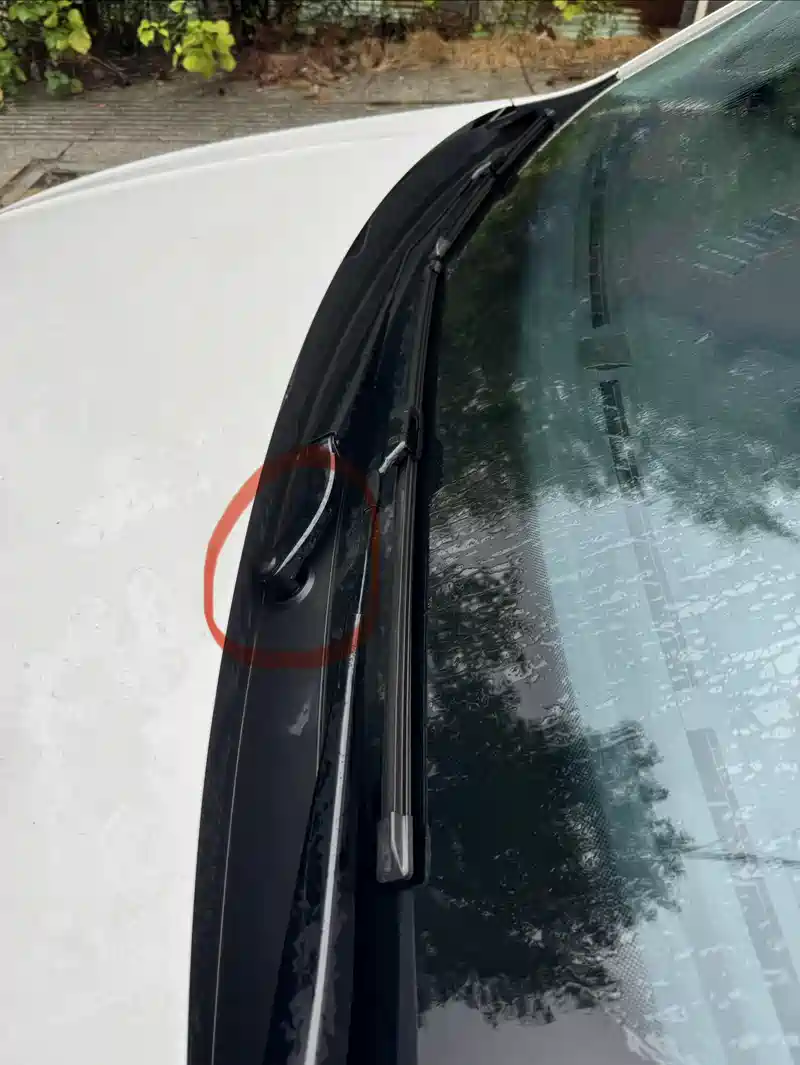

问 23款宝来雨刮骨架蹭到这个护板已经有磨损和声音 删除 推荐精华 置顶 取消置顶 关闭回复 打开回复 推荐编辑 楼主禁言 移动帖子 重置头像 操作记录 天地酬劳 0浏览 · 2026-09-04 16:02· 发布于湖南 有没有遇到的车友现在在开雨刮器就响,已经蹭到有磨损了,有没有解决办法 举报 打开汽车之家 阅读体验更好 相关问题 更多 问宝来倒车灯开关在哪 0回答 问大众宝来 0回答 问关于车机大屏的疑惑 0回答 问宝来朗逸二选一 0回答 问卖21款事故宝来 0回答 问宝来传奇换挡顿挫 0回答 全部回复 只看楼主 阿杰瑞米瓦德 关禁闭 已屏蔽 奔驰C级 这个雨刮蹭护板属于部分车装配角度问题,根源是雨刮臂位置不对,不是雨刮片问题,优先松开雨刮臂螺母微调角度避开干涉,检查转轴花键是否打滑磨损,护板磨损可以贴耐磨胶带缓冲,严重更换导流板。 一天前 来自吉林 回复 沙发 屏蔽此人 举报 删除 取消删除 禁言 重置头像 共有条对话 > 还想在主楼增加内容?点击续写主楼内容 登录 参与更多互动 发表回复 打开App,查看更多评论 首 页 上一页 下一页 末 页 跳 转 取 消 还想在主楼增加内容?点击续写主楼内容 登录 参与更多互动 系统故障 发表回复 图片最多上传9张 微信好友 微信朋友圈 新浪微博 QQ好友 QQ空间 取消 相关推荐 加载中
