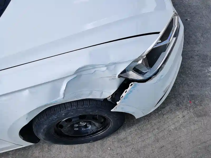

车右前方撞变形了,还前保险杠和翼子板多少钱,有懂的兄弟吗?

你看咋修,要是这俩干原厂新件应该得超千,要是副厂件便宜,大几百就完事了,还有个办法,拆车件,这俩拆车件成本应该也就不超500,要是一样颜色都不用喷漆,不过这个叶子板应该是能修出来,不过就是腻子得多糊点了,先看看灯脚折没有吧,这个蹭法说不好啊

威麟X5
看这个程度,保险杠大概率是没有撞到
如果没伤到里面,只是修复外观,通常是按面算的,伤到两个面,如果是外面的汽修店谈谈价格七百应该差不多搞得下来
如果去4s店的话,要准备1000以上呢

名图
这个要以具体的定损情况来具体分析。如果楼主只是单纯更换翼子板和保险杠,在4s店收费,包工包料在1500左右。但是如果伤到了大灯,还有车头里的线束,不仅仅只是需要更换叶子板和保险杠的话,在4s店维修的话,包工包料,起码3000元起步。

灯3500一个,前杠1600.翼子板450

奔驰E级
先看损伤程度,保险杠是塑料件,小裂纹可以塑料焊补一二百不用换整根杠,翼子板是金属件,变形不严重钣金修复就行。如果维修费超过1000那就走保险,吧,低于1000元自费更划算,因为出险一次次年保费涨几百到上千,如果选副厂件喷漆,一定让师傅先调色试喷,避免色差明显。翼子板更换不算事故车,翼子板属于可拆卸覆盖件,单独更换不影响二手车判定。

换保险杠加翼子板修复去4S店估计得2000多,如果有保险建议去4S店维修。

迈腾
翼子板变形钣金,前杠刮蹭喷漆,大灯不知道破损没,4s修应该2000吧,修配厂的话1000多左右

奥迪A7L
翼子板大变形、前杠裂了,大灯边角也伤了。外面修理厂:钣金修复翼子板,换副厂前杠,整套一千五到两千多。4S店上原厂件要三千多。一定要顺带检查内衬、支架有没有撞坏,有保险直接出险更划算。

杠是塑料件本身可塑性较强,但是里面卡扣或者骨架断裂,单纯钣金修复效果不行,如果里面结构损坏严重就要直接换新的了。如果只是外皮撕裂但骨架完好,可以进行塑料焊接修复,再配合钣金整形和全喷漆。

只是凹陷,没有钢板拉伸撕裂,尽量钣金修复。钣金修复加喷漆,500差不多了。前杠一千左右。全下来贸大劲1500。

走他保险全程4s,有新的换新的,能修复的修复,毕竟原车件最好。自己的责任,那就找个汽贸城专修的店。不至于报保险,次年保费上涨,得不偿失。

宝来
4S修的话,在叶子板1000,保险杠1000,还有大灯估计也坏了,3600,再加上喷漆、工时费7000左右。外面去修一半。
