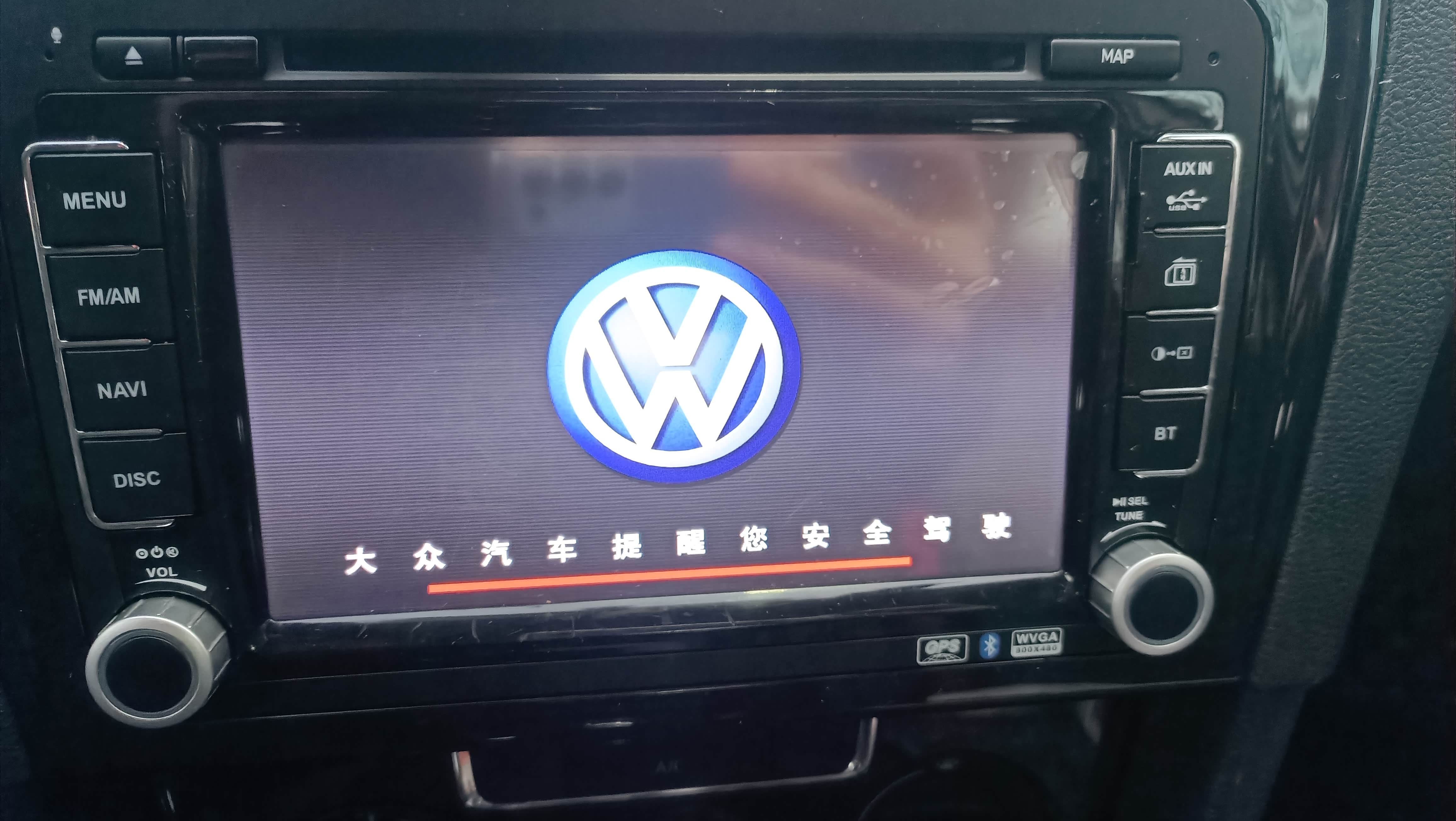

使用了十一年的车了,之前一切正常,车机也是一直连手机蓝牙听歌用,昨天突然启动后只显示图中界面,没办法听歌了,重启后不行,车停了一晚上今天再启动也不行,但是屏幕的倒车显示一切正常,开着车突然没音乐陪伴,我和孩子都感觉少点东西。看哪位网友知道什么问题?怎么解决?谢谢!

换个187A.或者187B吧比你车上这个质量好得多

你这14款宝来车机只显大众标、没音乐但倒车影像正常,应该是车机系统卡了或固件出问题了。你先断电瓶负极等几分钟再接上重启,不行就去维修店给车机刷机,老车机用久了容易出这系统小毛病。

我把安卓大屏拆了,某鱼几十块钱买了一个带蓝牙的CD机。音质真的太好了。无损安装。

应该是车机系统卡住了或者死机了,可以长按电源键关机重启试试,不行就拔保险断电,然后再通电,一般重启就能解决。或者换个更好点的车机,只要尺寸合适都可以装的。
