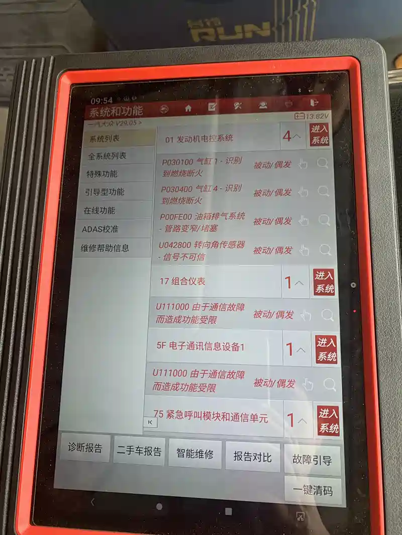

问 21款宝来发动机故障灯 删除 推荐精华 置顶 取消置顶 关闭回复 打开回复 推荐编辑 楼主禁言 移动帖子 重置头像 操作记录 之家车友2536321 0浏览 · 2025-07-16 17:46· 发布于广东 前几天发动机报了故障灯,今天去4s检修,电脑读了数据显示发动机1和4气缸断火,出了单要换火花塞和清洗油路和积碳,费用580要自费,兄弟们这个在保修期内是不是应该免费处理吗? 举报 打开汽车之家 阅读体验更好 相关问题 更多 问宝来 0回答 问冲击感 0回答 问宝来启停故障 0回答 问2011年宝来求助 0回答 问这个提示怎么清除掉? 0回答 问三个故障灯亮起来 0回答 全部回复 只看楼主 释永减 关禁闭 已屏蔽 要清洗油路和积碳?你加的油不好还是怠速的时间比较久? 2025-07-16 20:42 回复 沙发 屏蔽此人 举报 删除 取消删除 禁言 重置头像 共有条对话 > 清野过客 关禁闭 已屏蔽 火花塞和油路清洗属于易损件和保养项目,一般不在保修范围内。但1/4缸同时断火可能不只是火花塞问题,建议先让4S店查下点火线圈和喷油嘴,这些部件在保修期内可以索赔。要是单纯让自费换火花塞,可以要求先清洗节气门试试,有时候积碳也会导致误报。 2025-07-16 21:06 来自北京 回复 板凳 屏蔽此人 举报 删除 取消删除 禁言 重置头像 共有条对话 > lightning663 关禁闭 已屏蔽 缺火一般是火花塞的问题,少量是点火线圈的事,如果按保养说明换的火花塞,可以找店里理赔试试,如果超期了,那就没办法了,只能自费。 2025-07-17 11:14 来自北京 回复 地板 屏蔽此人 举报 删除 取消删除 禁言 重置头像 共有条对话 > 不明真相的修车群众 关禁闭 已屏蔽 2万公里就这样?估计平时用私人油站的调和油比较多吧?!省了有钱,多了维修的钱,得不偿失啊! 2025-07-17 16:08 来自广东 回复 屏蔽此人 举报 删除 取消删除 禁言 重置头像 共有条对话 > 罗方腾 关禁闭 已屏蔽 宝来 如果是换火花塞,再加油路清洗,很便宜呀,火花塞一般四个一起换,油路清洗就是清洗喷油嘴,拆下来清洗不便宜的 2025-07-18 00:59 回复 屏蔽此人 举报 删除 取消删除 禁言 重置头像 共有条对话 > 还想在主楼增加内容?点击续写主楼内容 登录 参与更多互动 发表回复 打开App,查看更多评论 首 页 上一页 下一页 末 页 跳 转 取 消 还想在主楼增加内容?点击续写主楼内容 登录 参与更多互动 系统故障 发表回复 图片最多上传9张 微信好友 微信朋友圈 新浪微博 QQ好友 QQ空间 取消 相关推荐 加载中
