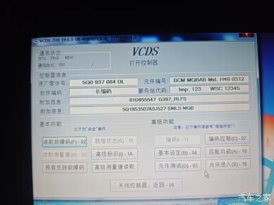

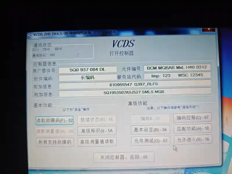

20款宝来1.5L自动精英版,开大灯后偶尔报左侧制动灯,右侧尾灯故障,但下车检查灯是亮的。好像是通病,虽然不影响啥,但心里总觉得不舒服。有解决了的车友们不?分享下咋解决的呗,谢谢啦
BCM是5Q0937084 DL

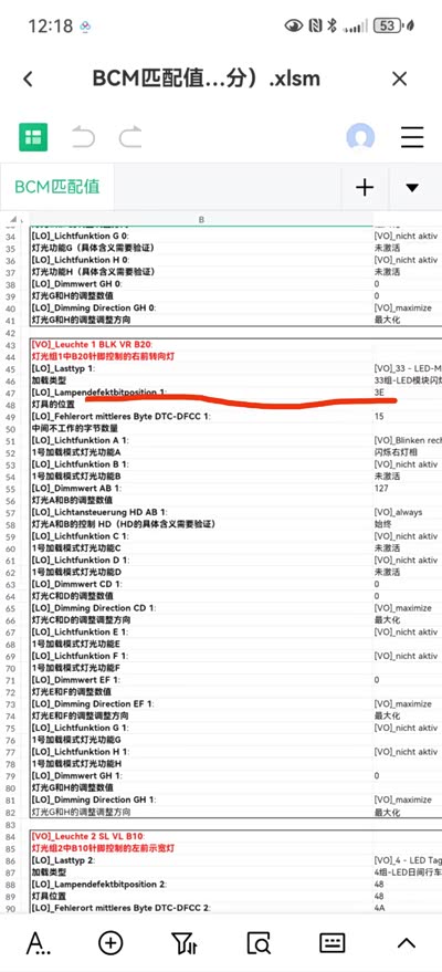

大众专检进BCM,匹配--,找到相应的尾灯针脚,将下图所示的条目值改为0就行了。别听他们说去检查电路、换模块啥的。都是不懂装懂。修改这里就行了。
