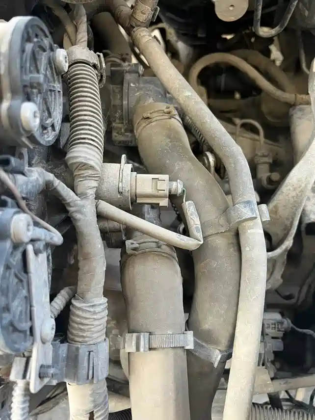

前几年发现漏防冻液,每半年都需要添加一升左右吧!去4s保养的时候告诉我节温器坏了,论坛里潜了好几天,到处翻找查资料,外面换一下总成加工时在5-600,自己换的话材料一百多,既然决定省钱那就不如直接换个密封圈,材料费7又买了管束钳也是7。
话不多说挑个好天气开始干活
先把照片拍好以防到时候装错了
第一步先把壶里的防冻液抽干
第二步拆进气的管子
第三步拆水温传感器,拆水管,我只拆了三根最里面两根我没拆
第四步把四个螺丝拧下来然后节温器拆下,换密封圈,顺便用刀片把表面刮刮干净,然后就是按顺序给他装回去
第五部把防冻液加上盖子盖好,热风最大开始轰油门,然后缺多少补多少,一开始我没有把盖子盖上半天都不出热风,一盖上瞬间防冻液被吸进去!
我这里有个疑问问下大佬,到底需不需要排气的,看到有的说需要有的说不需要,不知道是不是心理作用,感觉弄完油耗跟之前比略高

13款手动宝来漏防冻液,4S店说节温器坏,结果自己换密封圈加上工具,花14块就解决,所以说自己动手确实省钱

13年宝来漏防冻液大概率是节温器密封圈老化,自己换确实能省不少钱。记得换完密封圈要排空气,不然容易高温。顺便检查下水管接头和暖风水箱,这些地方也容易漏。

一般漏液都是密封圈老化所致,本身密封圈不值钱,贵的是人工,自己动手当然省钱,防冻液要排下空气,不然闭式系统有空气冷却效果不好的。

必须排,不拍会影响你冷却循环,还会影响水温传感误判,有些不排气的还会导致发动机过热散热就不好了水温就高,有的能直接熄火,

不是,换都换了就来个节温器一起换得了,开这些年节温器打不全开多正常,换这个之后防冻液肯定得排气,更何况你拆的就是大小循环切换的配件

我直接500多4s店换的节温器,四季防冻液是不太好,时间久了腐蚀水泵节温器,传感器等,4s店的旧节温器也被我带走了,换个圈备用!总体换下来的感觉不如原装好,原装的会有大小循环开启的水流声,后换这个一点没声音了,可以得知就是大循环常开了,好处不知道是不是热风来的快些?
