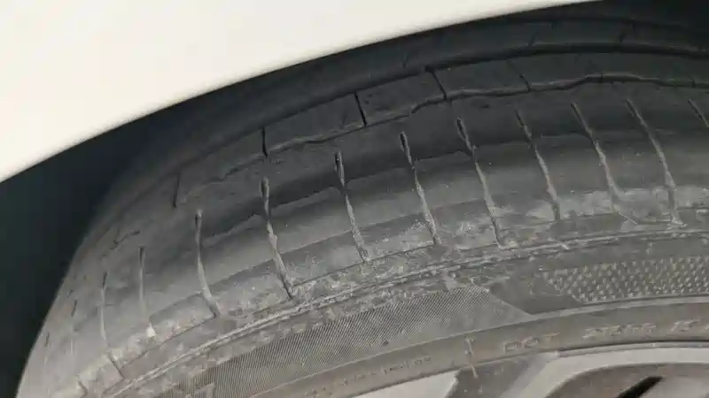

问 2.6万公里 轮胎跑偏什么原因 删除 推荐精华 置顶 取消置顶 关闭回复 打开回复 推荐编辑 楼主禁言 移动帖子 重置头像 操作记录 大周周 0浏览 · 2025-05-22 18:29· 发布于广东 有没有哪位修车老板看下这是什么情况 去4s店检查可能是因为地盘磕碰了 举报 打开汽车之家 阅读体验更好 相关问题 更多 问好 0回答 问113发动机油耗 0回答 问宝来传奇换挡顿挫 0回答 问卖21款事故宝来 0回答 问宝来油量显示 0回答 问23宝来1.2T悦行 0回答 全部回复 只看楼主 cardoctor 关禁闭 已屏蔽 根据你的问题、检查一下是不是四轮定位数据有问题导致的、你去轮胎或者4s检查一下那个数据有问题导致的 2025-05-22 18:33 来自浙江 回复 沙发 屏蔽此人 举报 删除 取消删除 禁言 重置头像 共有条对话 > llx3344 关禁闭 已屏蔽 威麟X5 跑偏吃胎通常需要做四轮定位。尽快做一下四轮定位,不然很快就把胎搞坏了。 2025-05-22 18:38 回复 板凳 屏蔽此人 举报 删除 取消删除 禁言 重置头像 共有条对话 > 爱专研的一修 关禁闭 已屏蔽 和悦 出现这样的情况,首先看一下前轮的胎压,如果是胎压没有问题,那可能就是四轮定位的问题了,建议上架去做一下四轮定位看看,通过四轮定位就可以看出来是悬挂的问题,还是说某些部件变形了如果是定位参数的问题,那直接调整回来调整到正常的范围内就好了,价格也就是100多块钱 2025-05-22 18:49 来自吉林 回复 地板 屏蔽此人 举报 删除 取消删除 禁言 重置头像 共有条对话 > 白茫茫KC 关禁闭 已屏蔽 胎面看着是倾角引起偏磨,是悬挂的减震或下摆臂原因。四轮定位调整后 观察还会继续偏磨,就需要换新悬挂件。 2025-05-22 20:13 来自广东 回复 屏蔽此人 举报 删除 取消删除 禁言 重置头像 共有条对话 > 汉朝王爷 关禁闭 已屏蔽 宝来 做四轮定位就好了。 2025-05-22 21:26 来自安徽 回复 屏蔽此人 举报 删除 取消删除 禁言 重置头像 共有条对话 > 懒惰滴小蜜蜂 关禁闭 已屏蔽 是你地盘磕碰,导致倾角数据有变化了。吃胎了,要重新四轮定位。倒一下轮胎吧。前轮磨的太严重了 2025-05-23 08:38 来自吉林 回复 屏蔽此人 举报 删除 取消删除 禁言 重置头像 共有条对话 > 烈日雄风上秋名山 关禁闭 已屏蔽 的确是因为底盘磕碰,然后导致数据不准,四轮定位出现问题,重新定位,再继续观察,如果还是偏磨,那就需要修底盘悬挂 2025-05-23 10:04 来自吉林 回复 屏蔽此人 举报 删除 取消删除 禁言 重置头像 共有条对话 > lightning663 关禁闭 已屏蔽 坐下四轮定位吧,应该是有磕碰底盘,影响了出厂平衡。 2025-05-24 11:03 回复 屏蔽此人 举报 删除 取消删除 禁言 重置头像 共有条对话 > 在动物园攀岩的蒸蛋 关禁闭 已屏蔽 埃尔法 要做四轮的定位调整了,做一下之后,应该会改善很多 2025-05-24 14:06 来自江苏 回复 屏蔽此人 举报 删除 取消删除 禁言 重置头像 共有条对话 > 每到周五有力量 关禁闭 已屏蔽 影响跑偏的因素很多,动平衡啊,四轮定位啊,还有更专业的,不一一举例了。你可以一点点排除,先做个动平衡。 2025-08-05 16:46 来自吉林 回复 屏蔽此人 举报 删除 取消删除 禁言 重置头像 共有条对话 > 汉朝王爷 关禁闭 已屏蔽 宝来 四轮定位问题。 2025-08-05 19:10 回复 屏蔽此人 举报 删除 取消删除 禁言 重置头像 共有条对话 > 还想在主楼增加内容?点击续写主楼内容 登录 参与更多互动 发表回复 打开App,查看更多评论 首 页 上一页 下一页 末 页 跳 转 取 消 还想在主楼增加内容?点击续写主楼内容 登录 参与更多互动 系统故障 发表回复 图片最多上传9张 微信好友 微信朋友圈 新浪微博 QQ好友 QQ空间 取消 相关推荐 加载中
