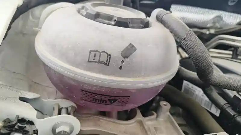

23款1.2T目前不到八千公里,日常通勤早晚各5公里左右,最近几天熄火后风扇总是继续转三四十秒左右才停,防冻液在这个位置,大家有相同情况出现吗是如何处理的?

图片看这个防冻液的位置是没有问题的,属于是正常的一个状态。车辆在长时间工作之后,发动机的温度可能比较高,所以在熄火之后散热风扇会工作一段时间,继续给发动机进行散热。
目前这个状况应该是没有什么问题,可以跑一下短途试试,等到水温还没有完全上来的时候熄火看一下,如果还转,那就可能是风扇的控制模块有问题

    车辆熄火之后,风扇要转个30到40秒左右才停相关的原因如下,
    第一,这种情况首先考虑车辆,水箱和冷凝器散热片里面散热不好导致的这种现象,可以去清理一下水箱和冷凝器散热片里面的灰尘。
    第二,注意观察车辆仪表水温的状态,只要水温显示一切正常,这个就没什么大问题,正常开就可以。

    你这种情况建议你检查一下水温传感器和节温器,大概率是节温器的密封阀密封不良导致的这种情况,更换节温器就可以解决问题,同时检查水温传感器插头的接触情况,可能有接触不良的情况

    你好,首先车辆在行驶一段距离以后熄火以后风扇运转30秒左右,风扇才停止,这个都是正常的,因为车辆熄火以后涡轮增压以及这个发动机温度熄火,以后温度会上升,需要散热风扇进行散热30秒左右,这个都是属于正常的,不用担心
    还有就是防冻液液位的话,在这个位置都是标准位置,不需要添加防冻液。

    防冻液页面位置处于上下限之间,都是没有任何问题的,至于停车后风扇是否转动跟发动机在熄火时的散热需求有关系。如果驾车时间较长,发动机温度较高,停车后由于需要继续散热,电脑会控制风扇继续转动。如果路途较短,天气较冷,发动机升温较慢,停车时发动机散热需求不高,就不会转动。这几天发现也有可能是这几天温度升高,导致同等行驶状态下,发动机温度已经升高比较明显,导致的。

    冷却液液位没问题的,在最低限之上就行,停车转几十秒也正常的,只要温度不超90就行的。

    你熄火之后发动机还是有热量的  风扇是需要继续工作的给发动机散热 散完了它自己就停了 不是问题

    去跑一趟高速就好了,颗粒捕捉器轻微堵塞就是这样

    正常的,温度较高的时候熄火也会转一会风扇散热的

    防冻液位置正常,没有问题,风扇延时关闭是为了散热

    颗粒捕捉器堵了

    桑拿天回来熄火也就是转10多秒。
