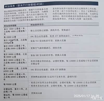

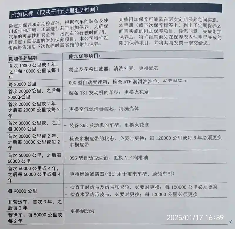

保养手册上写的6万公里或4年更换燃油滤清器,但我现在连这个车到底有没有燃油滤清器都搞不懂,完全查不出来
如上。根本查不到这个车到底有没有。淘宝、京东各种品牌店,还有一汽大众的旗舰店,都找不到这个车用的燃油滤清器,查了一天疯了都。平常小城市上下班代步,平均一年5000公里,最近快到3万公里了,准备把火花塞一换,然后检查保养手册发现还得换一个多楔皮带,然后就看到这个燃油滤清器,我这已经五年了,打算换,但是根本找不到东西。
..................还有正时齿带,这个东西。到底需不需要现在换?网上有的说五六年了就得换,但是我才跑了两万八,离12万还差得远

1,宝来是内置燃油滤芯,就是说燃油滤芯在燃油泵内部。一般不需要更换,要更换一般是连燃油泵一起更换。所以更换频率很低。
2,宝来发动机是长寿命正时皮带。12万公里再考虑更换。不需要按普通正时皮带频率更换。

根据你的问题、现在汽油滤芯的都是集成的、汽油滤芯坏了一起更换的、不需要单独更换、正时皮带的正常8万左右更换、时间的差不多6年左右可以更换

目前你这款车型上已经没有单独外置的汽油滤清器了,只有在汽油泵的底部有一个汽油的粗滤器。至于为什么取消了外置的燃油滤清器,是因为目前国内使用的燃油标准提升没有必要单独再加装一个燃油滤清器了。
正时皮带正常的更换周期,是12万公里更换一次到十万公里的时候,检查一下看正时皮带是否有裂纹,如果有裂纹的话直接更换。

没有,和汽油泵是一体的,要换就换汽油泵,4S要五六百。

2020款宝来1.5L手自一体精英型有汽油滤芯,它位于底盘后座位下面,紧挨着油箱。是一个圆柱形的两头插管的滤芯,主要功能是滤除汽油中的杂质。

汽油滤芯是终身免维护吧,不用单独更换。你可以去问问官网客服,给出准确靠谱的答案。网友说的终归不靠谱

有汽油滤芯,保养手册里没有就是免维护,不需要换

有的,但都是集成放一起的啊

正时不需要更换,8万公里再说
