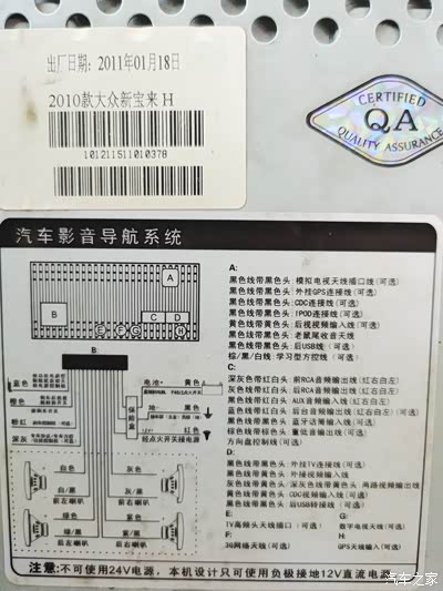

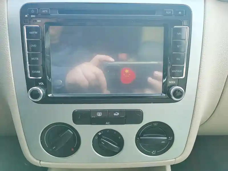

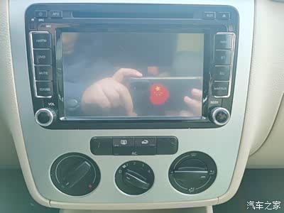

想问一下大神们,我是11款宝来,想升级一下中控这个主机,原来的是这个。
我想升级187b,在网上淘一个自己动手,我是搞电气的,难度高不高,看了一下后面一堆线,还有就是需不需要加解码器延时继电器啥的,请大神赐教
,原来的带有到车影像
请问原来的这个主机是啥型号?有没有认识的
lightning663 关禁闭 已屏蔽
你这个应该是后改的安卓屏,11宝来原车是小屏幕的收音机,换主机主要是空间尺寸合适,能放下能固定,面板装饰条能遮住,接线倒没啥难度,配个转接线就行,直接对插,原车机如果没接can线的话要去bcm接个can线,可以参考我改RCD510的帖子,同款宝来,希望能对你有些帮助。
2024-11-05 09:01 来自湖北 回复
kaneself 楼主 关禁闭 已屏蔽
原来的这个非常卡,基本不能用
2024-11-05 08:21 来自河南 回复

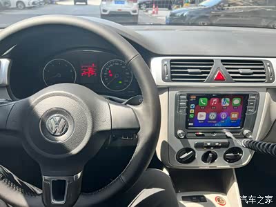

    楼主我已经换完了,想问下有老款宝来群吗?
