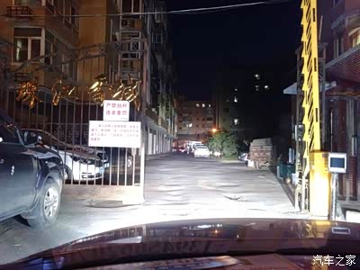

我前天改的大灯,改灯的师傅都不建议led

嗯,我把透镜换了,原车的不给力换灯泡也白搭,看个人了

3500 led的雪兰特的还要一千多呢
