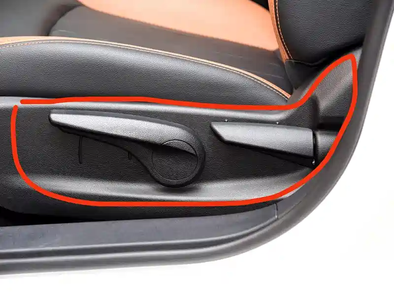

问 座椅异响怎么处理 删除 推荐精华 置顶 取消置顶 关闭回复 打开回复 推荐编辑 楼主禁言 移动帖子 重置头像 操作记录 849411 0浏览 · 2023-03-10 08:39· 发布于辽宁 就是这里颠簸的时候异响 怎么处理啊 大神们 举报 打开汽车之家 阅读体验更好 相关问题 更多 问空调有提示音功能么 0回答 问奔腾B50车门问题 0回答 问转向机压力开关问题? 0回答 问求助B50的车友 0回答 问双铱金火花塞 0回答 问空调问题老师给说说 0回答 全部回复 只看楼主 呼和诺尔599 关禁闭 已屏蔽 在保就免费更换座椅,不在保修就拆下来金谷一下螺丝,汽车座椅异响的解决方法如下:1、固定座椅的滑轨的固定部位与滑动部位间隙大造成的异响,可以涂抹黄油;2、座椅固定螺丝松动、座椅活动轨道磨损松旷造成的异响,需要紧固螺丝或者更换滑轨;3、座椅靠背活动调节处有松旷或者损坏也会造成座椅异响,调节间隙或者更换损坏部件。汽车座椅异响可能是固定座椅的滑轨的固定部位与滑动部位间隙大造成的,座椅固定螺丝松动、座椅活动轨道磨损松旷、座椅靠背活动调节处有松旷或者损坏也会造成座椅异响。 2023-03-10 11:15 来自北京 回复 沙发 屏蔽此人 举报 删除 取消删除 禁言 重置头像 共有条对话 > 还想在主楼增加内容?点击续写主楼内容 登录 参与更多互动 发表回复 打开App,查看更多评论 首 页 上一页 下一页 末 页 跳 转 取 消 还想在主楼增加内容?点击续写主楼内容 登录 参与更多互动 系统故障 发表回复 图片最多上传9张 微信好友 微信朋友圈 新浪微博 QQ好友 QQ空间 取消 相关推荐 加载中
