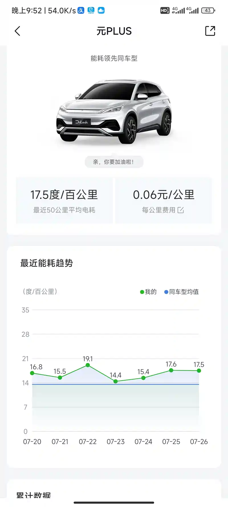

问 元p的电耗怎么这么大。 删除 推荐精华 置顶 取消置顶 关闭回复 打开回复 推荐编辑 楼主禁言 移动帖子 重置头像 操作记录 之家车友1552424 0浏览 · 2025-07-26 21:58· 发布于江苏 我的小元p电耗怎么这么大。在排行榜那些开7.3是怎么开的。我最低都比别人多了一倍电耗。 举报 打开汽车之家 阅读体验更好 相关问题 更多 问这个价格值得入手吗 0回答 问科技感潮出行 0回答 问怎么实现车道级导航 0回答 问元plus充电问题 0回答 问海鸥换元plus 0回答 问元PLUS坐垫问题 0回答 全部回复 只看楼主 爱车老蒙 关禁闭 已屏蔽 奇瑞E5 夏天温度高,开空调自然这个电耗绝对不低,有些车主的电耗很低,不带表他的车子比你的好。 2025-07-26 22:11 来自山西 回复 沙发 屏蔽此人 举报 删除 取消删除 禁言 重置头像 共有条对话 > 年少有为1 关禁闭 已屏蔽 宋PLUS新能源 哈哈哈,他们都是推着车走的 2025-07-26 22:22 来自辽宁 回复 板凳 屏蔽此人 举报 删除 取消删除 禁言 重置头像 共有条对话 > 萌哥wm 关禁闭 已屏蔽 传祺ES9 之家车友1552424兄,元PLUS电耗高,先看用车场景。市区频繁启停、急加速,电耗肯定涨;若开空调、载重大,也会更费电。另外,胎压低、轮胎磨损,或动能回收设置低,都影响电耗。试试温柔驾驶、预判刹车,把动能回收调高,再检查胎压。还高的话,去4S看看电池管理系统、电机效率,排查硬件问题,供参考,望采纳~ 2025-07-27 08:43 来自中国澳门 回复 地板 屏蔽此人 举报 删除 取消删除 禁言 重置头像 共有条对话 > 浅浅轮回 关禁闭 已屏蔽 RAV4荣放 吓得我不敢看了,今天开小五菱也比海豚强,最起码我们是开着空调,不是开车窗 2025-07-27 22:39 来自山东 回复 屏蔽此人 举报 删除 取消删除 禁言 重置头像 共有条对话 > gmb1 关禁闭 已屏蔽 这个正常,我有时比你的还高 2025-07-28 23:31 来自山东 回复 屏蔽此人 举报 删除 取消删除 禁言 重置头像 共有条对话 > 低张力活塞环 关禁闭 已屏蔽 不跑高速长途,日常通勤能跑出这种电耗,必然刹车片也需要相对频繁地更换……机械刹车减速过程比较多 2025-07-29 15:06 来自广东 回复 屏蔽此人 举报 删除 取消删除 禁言 重置头像 共有条对话 > 王白石中心 关禁闭 已屏蔽 元PLUS 经常跑高速?我一跑高速能耗就15以上,市内一般12.5-14之间 2025-07-29 16:43 来自广东 回复 屏蔽此人 举报 删除 取消删除 禁言 重置头像 共有条对话 > 讨人嫌d 关禁闭 已屏蔽 我的夏天市区9--10,从未到过11,冬天11左右,从未上过13,夏天高速14--15 2025-07-30 18:46 来自云南 回复 屏蔽此人 举报 删除 取消删除 禁言 重置头像 共有条对话 > FatLiu2019 关禁闭 已屏蔽 秦L 用车环境不一样,各人开车习惯不同,能耗差异大也是正常的。楼主还是超过了3%的车友的。以元plus的销量,超过了不少人。 2025-08-05 11:20 来自河北 回复 屏蔽此人 举报 删除 取消删除 禁言 重置头像 共有条对话 > 金色傳說 关禁闭 已屏蔽 小鹏X9 正常,电耗和车速有很大关系,你可以试试在100车速。 2025-08-05 22:22 来自河北 回复 屏蔽此人 举报 删除 取消删除 禁言 重置头像 共有条对话 > 大胖金1428 关禁闭 已屏蔽 元PLUS 不是高速的话确实高了啊空调开太猛了吧 2025-08-05 22:26 来自浙江 回复 屏蔽此人 举报 删除 取消删除 禁言 重置头像 共有条对话 > qzhua 关禁闭 已屏蔽 昂科威Plus 排行榜那些不用看,都是刷的,正常13左右的电耗,你这么高肯定是空调开的多,旅途短,或者跑高速造成的。 2025-08-06 05:59 回复 屏蔽此人 举报 删除 取消删除 禁言 重置头像 共有条对话 > 台州车友5886715 关禁闭 已屏蔽 正常上下班 2025-08-08 06:04 回复 屏蔽此人 举报 删除 取消删除 禁言 重置头像 共有条对话 > 菲翔榕少 关禁闭 已屏蔽 120巡航,听着歌,空调2挡25℃,满电能跑330+。不要委屈自己,剩七十公里续航找服务区充电没有就下高速充也方便!总的说510续航舒舒服服开能有三百多还可以!要想续航好点就八九十迈跑 2025-08-08 18:16 回复 屏蔽此人 举报 删除 取消删除 禁言 重置头像 共有条对话 > Ethan8155 关禁闭 已屏蔽 元PLUS 你那个电耗是高,但开得也爽啊,运动模式? 2025-08-11 08:33 来自重庆 回复 屏蔽此人 举报 删除 取消删除 禁言 重置头像 共有条对话 > 还想在主楼增加内容?点击续写主楼内容 登录 参与更多互动 发表回复 打开App,查看更多评论 首 页 上一页 下一页 末 页 跳 转 取 消 还想在主楼增加内容?点击续写主楼内容 登录 参与更多互动 系统故障 发表回复 图片最多上传9张 微信好友 微信朋友圈 新浪微博 QQ好友 QQ空间 取消 相关推荐 加载中
