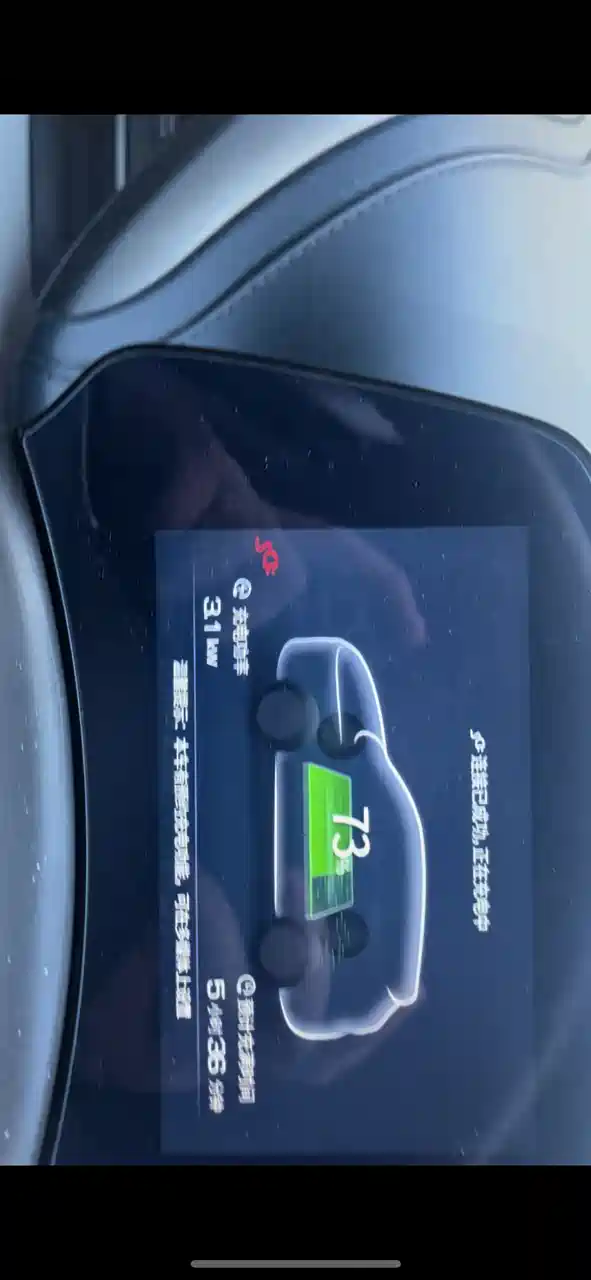

这两天功率降到3 千瓦,到底应该找国家电网还是找比亚迪充电桩报修!

一开始是6千瓦吗?冲一会以后才降到3千瓦的吗?如果是后期才降到3千瓦的我认为没啥事。要是一直都是3千瓦就得报修充电桩厂家了,报国家电网没用。

加装一般都是1.5,你这3不少了,加装很少7分

先看是哪里出问题找出来再联系也可以

如果是桩的问题找充电桩的厂家,如果是电路问题才找国家电网。

把你家充电桩底线拧紧,用时间长了接触点发热容易松动,把接线螺丝都拧紧看看。
