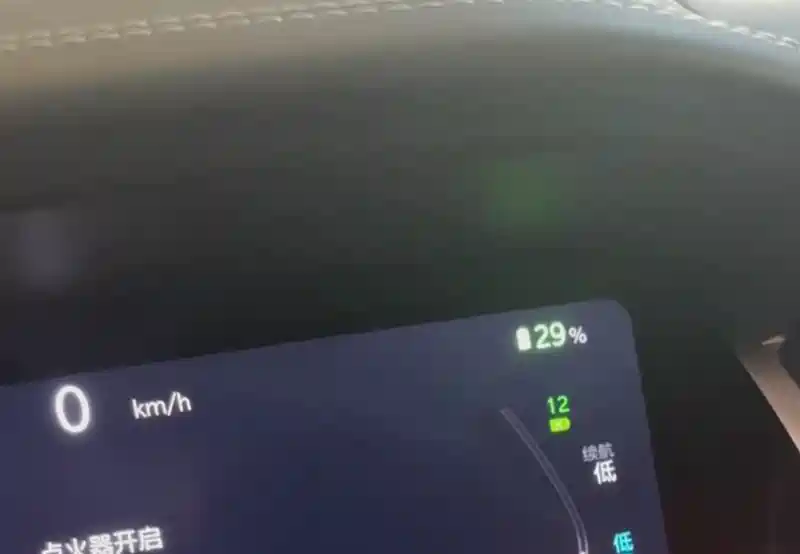

请教各位大佬:订了一辆大切,充满电,放着没动。10天后剩下29%了,正常吗?这个车还能提吗?

兄弟别慌,这掉电速度绝对不正常!正常大切静置10天最多掉5%-10%,直接干到29%,大概率是车机后台有模块漏电,或者电池出厂就有一致性问题。先别着急提车,让4S店把静置掉电数据测清楚,排查完漏电隐患再提,不然开回家天天亏电闹心。

不正常。车辆静置每天自然耗电量大概在 1%‑2%之间。10天合理损耗不超过20%。
因该是车机静置状态下没有进入深度休眠状态。电源管理系统有问题。

正常情况下这款车十天最多掉20%左右电量,你这个十天掉了71%,日均7%属于异常耗电。去店里重置系统、测电池压差,重新充满再静置复测一下

我的每天掉10~12%

我的也是每天掉10%多。

我的也是每天10%,门店申请了换小电池,厂家暂时没货安排,还要熬一段时间

我的每天掉电8%,4S店给我升级刷新了,现在2-3%左右,觉得还能接受

感觉这个车每天掉电10%都是正常的,停车后可能有些系统还在运行,如果大电池一直不补电,小电瓶可能会馈电,我刚索赔好小电瓶重置系统后,基本不掉电,后来小电瓶亏过电,之后4s又刷了系统,每天掉12%,倒是一直正常的。

小电瓶问题,让4s换,我的换完放了半个多月,才掉了百分之二

每天都开,连续一千公里左右,小电瓶就校准了。每天掉电1-2%。
