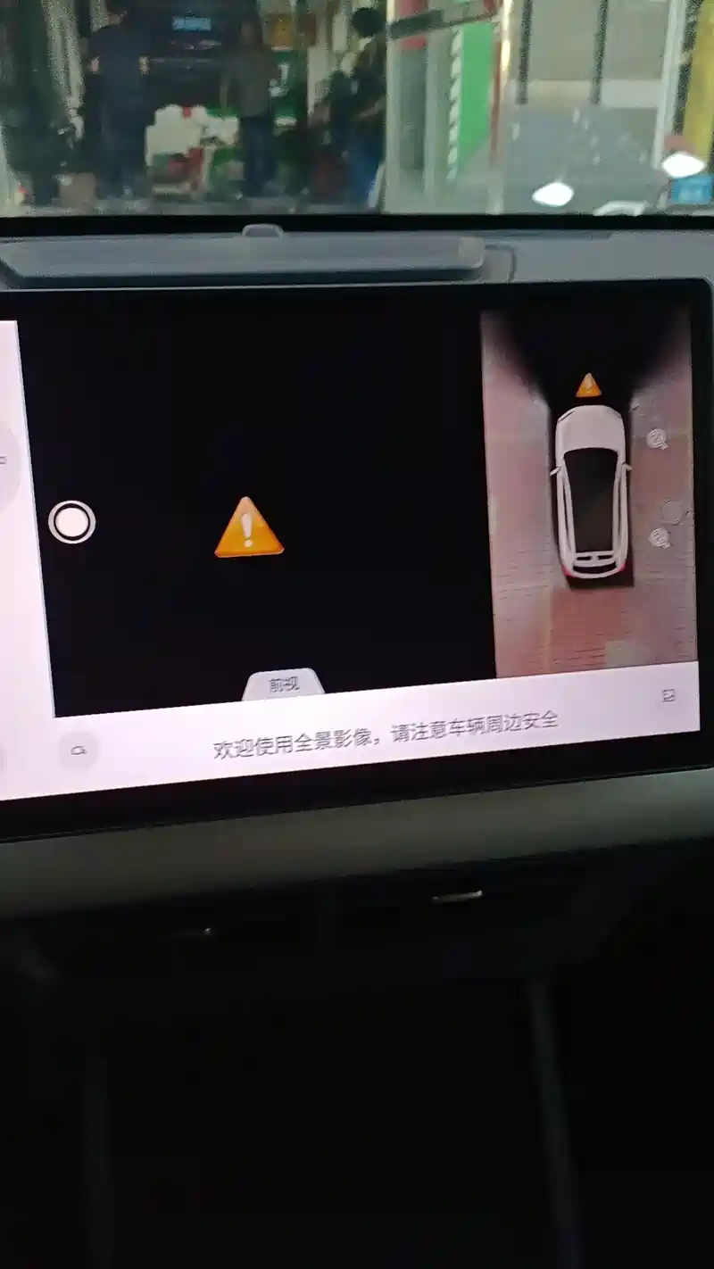

车的质量太差,前面的摄像头经常黑屏,要么模糊

车辆的摄像头经常黑屏或者模糊,原因如下。
第一,首先检查一下摄像头相关的连接线路,或者是摄像头本身是否存在问题,如有问题需要对应维修或者更换。
第二,车辆车机系统程序的问题需要重新做一下车机系统程序的刷新或者升级处理。
第三,车辆还在质保范围之内,抽空可以去售后做一下免费的检查和维修。

你好,这种故障现在都是属于我们这个前面的摄像头出现了这个线路接触不良或者是摄像头本身损坏质量问题导致的故障现象出现。
解决问题的话,如果车辆还在质保期以内可以进行售后质保,更换一下摄像头解决问题
故障原因属于摄像头线路接触不良或者摄像头本身故障引起的问题。

捷途大圣前面摄像头黑屏或模糊,先检查摄像头有无污渍或遮挡,清理干净试试。还不行就检查线路和接头,看是不是松动或损坏了,有问题就赶紧去4S店让师傅修。

你这买多久了,我的两年黑了两次放一晚上它自己好了

你这应该是前摄的接口接触问题。去服务站检查看看

偶发的可以断电等几分钟重启看看是否可以解决。经常黑屏的话建议到售后检查一下故障

经常坏你找售后换呀,我的出现两次自己就好了

你这个大概率是摄像头坏了,去售后那边更换一个吧

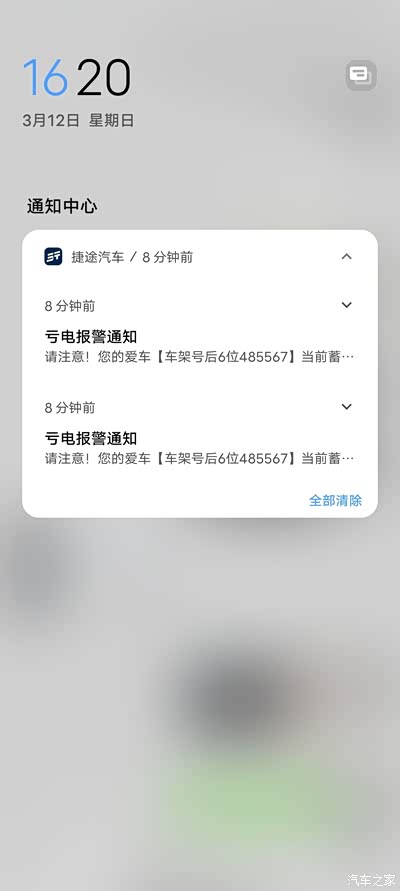

    这个找官方升级系统。电瓶的话三个月内免费换好像。

    如果偶发的状况熄火等几分钟断电再重启就可以解决。如果经常发生需要建议你。到售后去检查一下。

      如果硬件没问题,那就让他们给你升级升级软件版本那些

      是不是熄火几分钟又好了,可能主板坏了

      前面摄像头不是脏了,就是前面碰着摄像头了吧,

      摄像头黑屏通常熄火5分钟后再启动即可解决,如果你是1.6T的版本,去4s店一趟吧,最近在升级新的系统版本来解决摄像头黑屏的问题!
