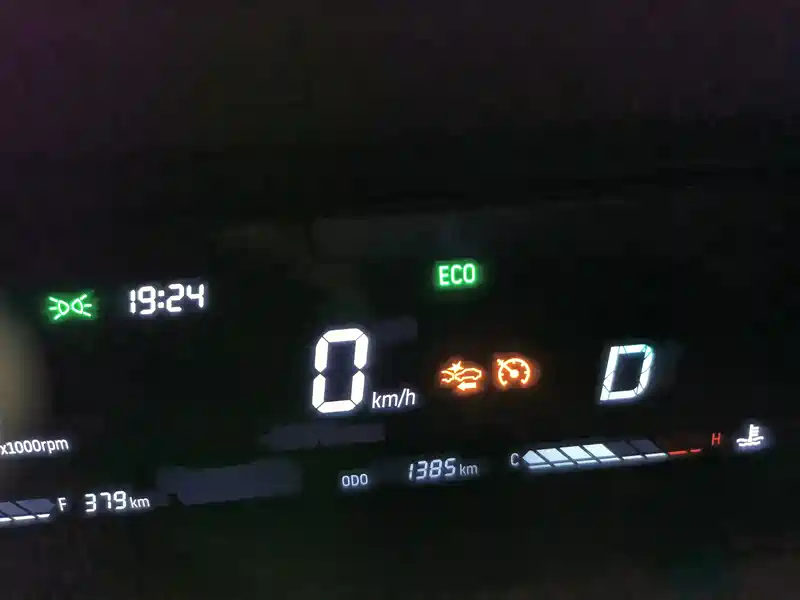

捷途大圣前方碰撞预警故障
乌鲁木齐车友8601258
0浏览 · 2023-12-13 19:54· 发布于新疆
这两个故障灯如何消除

碰撞雷达可能太脏了或者有遮挡物。如果不是就要去4s店检测看看了。

看看雷达是不是被遮住了

尊敬的捷途用户您好,你可以先前方的雷达有无磕碰,是不是雷达脏了,都会导致亮故障灯,如果有磕碰,建议去售后让师傅给你检查下有无损坏,如果好的调整下雷达从新匹配学习就能恢复了

我的有时也是莫名其妙的就亮了,然后过会又灭了,雷达也没挡住,前方也没障碍物,不知为什么?

看一下前雷达

上一次我也是这样,后来发现是我刚上完高速,然后高速上面那个死蚊子多啊,撞死在那个镜头上挡了。

有可能是早晨的时候有霜或者冰之类的

一般都是前雷达遮挡或者起雾,不会出现硬件性问题,可以查看一下擦干净即可
