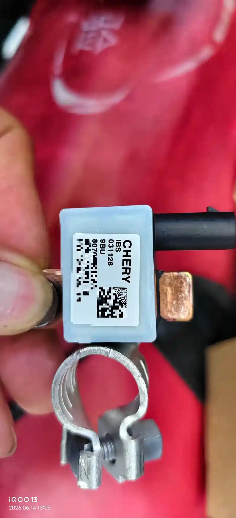

最近遇到一个问题,请教一下各位。这个电流传感器拔下插头后,车子放半月打火也没问题,只要插上插头,保证3到4天让你亏电打不起来,这期间不靠近车辆。电瓶实际电量只够开门锁门的时候,从车机上查看电瓶电量为80%,电瓶健康度100%.(电瓶已确认没有任何问题)去4S店换了一个也没用,好奇怪。

是不是车辆本身有漏电问题,得找那种专业的修理店了

昨天接到4S回访电话,说是遇到过这种情况,就是电流传感器坏了。
