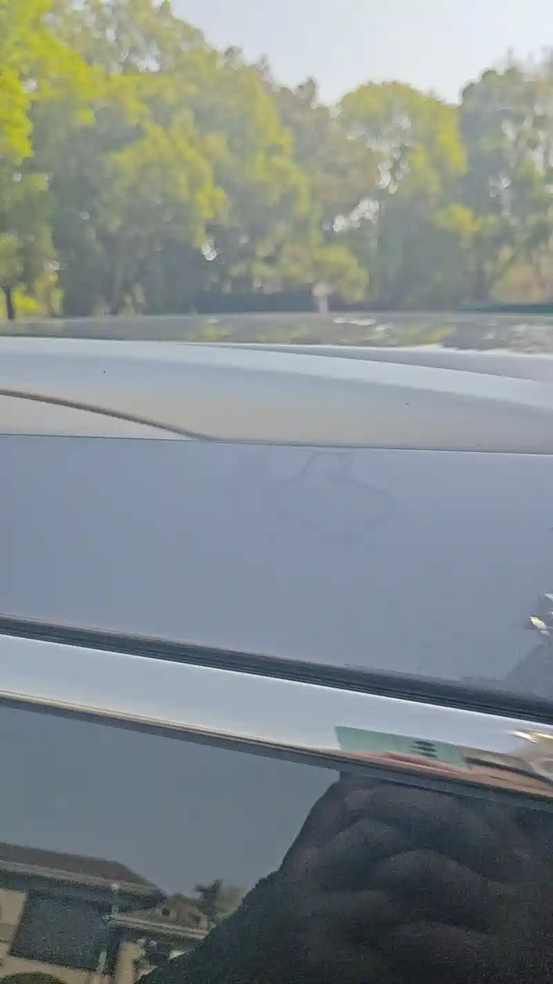

你们有碰到这样的漆面吗?

这种情况大概率是因为原厂在喷亮粉之前清洗的过程中清洗不净导致的,属于原厂的工艺问题,这种情况按理是可以要求4s店进行索赔的,不过如果不太在意的话不太建议处理,因为后期喷漆容易产生色差,而且影响车辆的保值

像这种情况应该是在使用的时候留下的印记发污的这种情况,这种情况如果说洗车洗不下来的话,咱们可以买那种抛光蜡,抛光蜡买完之后这个弄一点,找个毛巾一擦就直接可以擦掉了。

您好,看照片的话,你这种情况正常做一下这个抛光处理就可以了,这边可以先找一个毛巾擦拭一下,看能不能擦掉,如果不行的话正常抛光就可以处理好,这个没有什么问题的。

你好,这个油漆表面这种情况的话遇到的比较少,通过你拍的照片来分析的话,这个油漆表面有这个水印存在,解决问题的话,我们可以把车辆开到修理厂或者是洗车店让维修师傅使用,抛光机进行油漆表面进行打磨做一下抛光处理,
油漆表面的水印就可以去除掉了
进行抛光处理一下费用,收取费用价格也就是20到30块钱的费用,价格不贵,解决问题

根据图片的情况,我更倾向于你在哪天被掉下的一坨鸟屎腐蚀了油漆表面。你看抛光可不可以解决这个问题?
