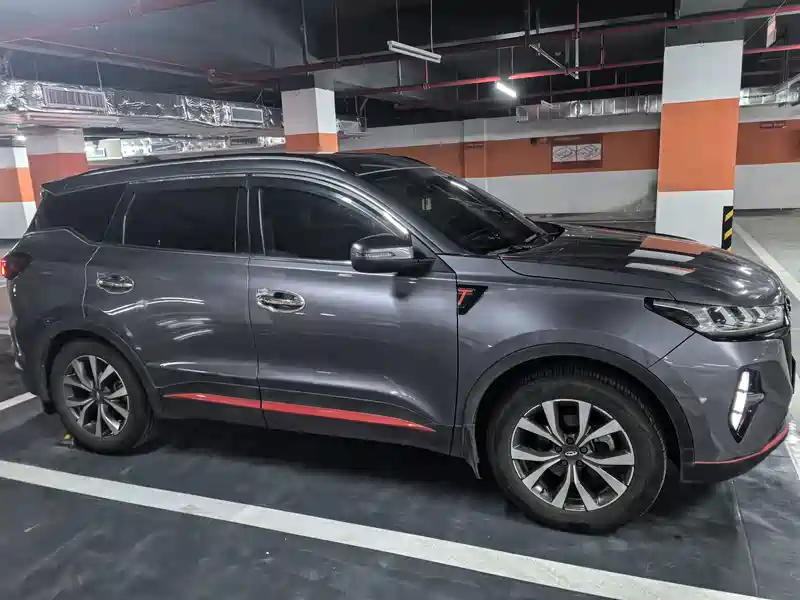

关于车辆长时间不开会进入睡眠模式,以前总是听很多车友说自己没关注过,过了新年也没啥事最近上班都是骑车子去,半个月没开车了,今天早上下地库想启动车辆给车子充充电,但是显示车辆睡眠模式,手机没法启动车辆,一打听超过一周没启动会自动进入睡眠模式,就是手机app启动不了车辆,需要带钥匙上车启动,没办法又上楼去拿钥匙启动车辆,不知道奇瑞设置这个功能有什么意义,为了保护车辆还是其它目的吗?这样有时候感觉很麻烦,特别是冬天提前可以在app上把车辆启动预热挺好的,感觉很方便。
