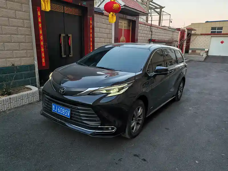

打方向的时候总是听见异响的声音,怎么回事呢?

打方向异响先看看是不是转向球头或者拉杆胶套老化,底盘件磨损了会有咯噔声。要是吱吱响可能是转向助力油该换了,或者皮带松了。最好升起来检查下,别拖久了影响安全。

丰田赛那打方向异响,最可能的原因是方向机本身的问题或转向拉杆球头等连接件磨损,也可能是方向盘内的气囊游丝故障;由于涉及转向安全,建议立即记录异响特征(如声音类型和工况),并尽快专业检修,质保期内可申请免费索赔更换。

很多案例了,不止塞纳是所有国产丰田

可以去店里检查下转向机的情况,大概率是转向拉杆的问题,质保期内是免费维修或者更换的

我的赛那四驱尊贵 也是一万公里方向机开始咯噔咯噔响的的,到底得怎么解决?
