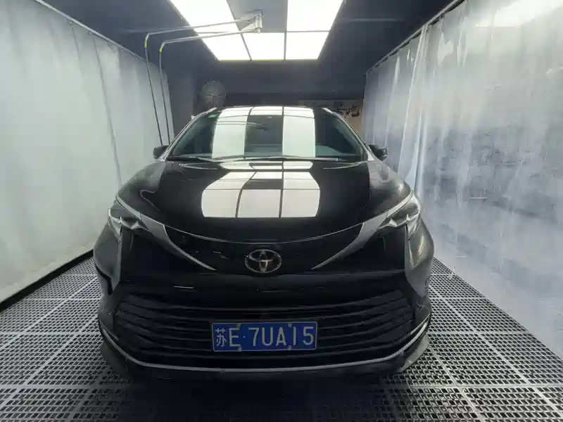

论坛上是家92的汽油,我开了5000公里也一直➕92。今天去做首保工作人员说➕95,想问问各位大哥到底加多少的汽油。感谢感谢🙏
重要?️
开了半年的车子其他都没问题就是倒车的时候频幕上不显示倒车影响(360啥都不显示)到现在这问题出现了两次了。(有时候换个档位在挂P就好了,有时候换档位没用需要重新启动车子才会好。)师傅说是倒车的模块问题,说要反馈给厂家大概一个月的样子。

92 即可,加 95 续航和 92 没差别

赛那加92足够了,厂家标的就是92,4s让加95纯属想多赚你钱。倒车影像不显示可能是模块接触不良,等厂家换新模块就行。平时挂倒挡没影像的话别急着重启,先试试长按中控电源键10秒强制重启车机,有时候这招比换档管用。

双擎的2.5L自吸的发动机,辛烷值和抗暴值不要求那么多,正常92号油就可以的,建议找大一点的加油站就好
